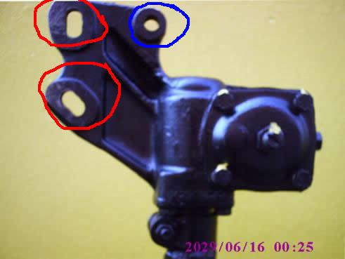

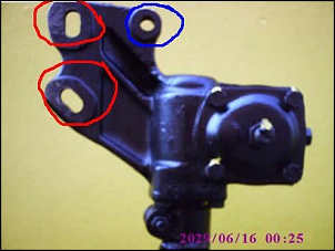

    muitas vêzes, a troca de calços obriga ao reajuste do ângulo da coluna da caixa.
    a caixa tem 3 parafusos ..... e 2 orbitam em volta de um deles.
    a função é ajustar o ângulo da coluna em relação ao chassis.
    MAs antes, alivie o torque nos 2 parafusos da capa da coluna junto ao painel (altura do joelho).
    agora, desça do jeep e alivie a carga de torque dos 3 parafusos da caixa (lá no chassis), calçando as porcas que ficam para o lado do motor.
    Não remova os parafusos, só deixe soltos.
    Com a coluna solta, está ponta para o reajuste.
    reaperte os 2 parafusos no painel.
    reaperte os parafusos da caixa.
    reaperte o parafuso passante no pé da coluna
