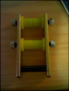

    Acompanho este fórum como ouvinte há bastante tempo, já aprendi muita coisa aqui. Estou agora com uma dúvida que acho que é meio besta, mas não custa perguntar: estou trocando os jumelos do meu CJ3 (e feixes e buchas, mas isso não vem ao caso). Comprei um jumelo mais comprido que o antigo, que tem 3 hastes, e a distância entre as hastes é a mesma que no meu jumelo antigo (mas que só tinha 2 parafusos).

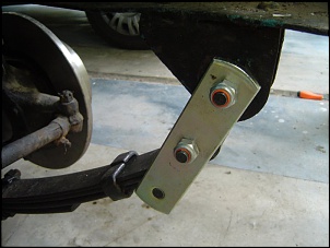

    Imaginei que, colocando nos jumelos novos as buchas nas pontas iria dar problema no caster, estou certo? Coloquei então as buchas no meio e em uma das pontas. A foto está anexada.

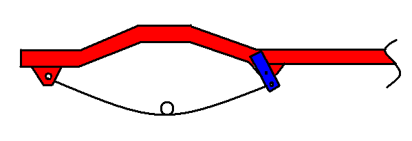

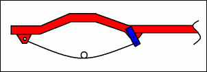

    Finalmente, minha pergunta é: estou pensando em colocar os jumelos do feixe da frente para trás. Com isso, ou vai sobrar jumelo pra cima (e terei que tirar uma das hastes) ou pra baixo (nesse caso, acho que tanto faz tirar a haste sobrando ou não). Desenhei também as opções.

    Bem vindo Felipe, cara se vc tá querendo deixar na mesma altura porque vc não comprou jumelos do tamanho original? caso queira colocar do tamanho maior é só utilizar uma cunha embaixo da sapata para corrigir o angulo.
    não sei se entendi sua pergunta mas tá ai a resposta para oque eu entendi

    felipe, acho que vc colocando as buchas na haste do meio vc deixa a altura original, pelo menos na regulagem do meu é assim, se vc coloca nas extremidades ele realmente aumenta e altura. Qto ao caster não sei te dizer pq nunca fiz avaliação do antes e depois

    Esses jumelos são 5cm maiores que o original, o que vai dar 2,5 cm a mais na altura.essa diferença é muito pequena para te dar algum problema no caster.
    Se vc montar os jumelos usando no tamanho menor, o que vai definir se o lado da "sobra" deve ficar pra cima ou pra baixo vai ser se em algum momento ele vai travar no feixe.provavelmente será melhor colocar para baixo.
    Quanto a mudança do ponto de fixação do jumelo, colocando ele igual ao do cj5, não vejo grandes vantagens além de melhorar um pouco a maciez,se é que isso é possível, ou de não bater contra pedras.E como desvantagem ficar mais fácil de desconectar o cardan com a suspensão em final de curso.

    Se pretende inverter os jumelos dianteiros pesquisa antes aqui no fórum por REVERSE SHACKLE.
    E mais um detalhe, se quiser usar esse jumelo da foto em posição reversa vai ter que inverter a posição dos suportes(logicamente) e o problema de utilizar os suportes do CJ3 invertido é que a parte trazeira do feixe vai ficar montada abaixo da viga do chassi e mesmo com jumelo curto vai ter problema de caster.
    A não ser que faça a fixação do jumelo como nos CJ5, um furo na viga do chassi, daí esse jumelo da foto já não serve pois o chassi é mais largo que o feixe...

    No fim das contas, não botei os jumelos pra trás (quero montar a viatura mas não gastar muito agora) nem cortei, mas coloquei a ponta sobrando pra baixo. O motivo foi o seguinte: o pino extra vai atuar como batente e impedir (ou pelo menos dificultar) que o jumelo trave. Como não planejo pegar trilhas pesadas, achei indiferente quanto a bater em pedras.
    Coloquei uma foto pra explicar o que estou dizendo.

    No mercado gringo tem um jumelo com as chapas em formato de triangulo onde o topo do triangulo quando montado fica apontando pro eixo justamente pra evitar o kickback que é o efeito mostrado na sua foto.
