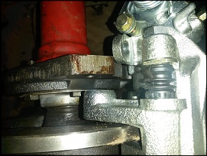

    Tive esse mesmo problema ontem, o bom de jeep que ele faz vc pensar. Resolvi sem fazer nenhum paliativo sem cortar em nada mantendo originalidade de todas as peças. O mais correto a ser feito é acrescentar espaçador original do willys no semieixo isso naturalmente vai fazer com que o suporte de pinça se aproxime da pinça zerando esta diferença. No meu jeep usei 2 espaçadores do lado esquerdo e um do lado direito. Zerei a folga do rolamento o semieixo não movimenta nada na axial e a roda ficou livre de tudo. Fiquei bastante satisfeito com os resultados. Compartilho aqui para que outras pessoas não sofram com a mesma dificuldade. Abraço a todos.
    Antes sem calço
    Depois com calço
