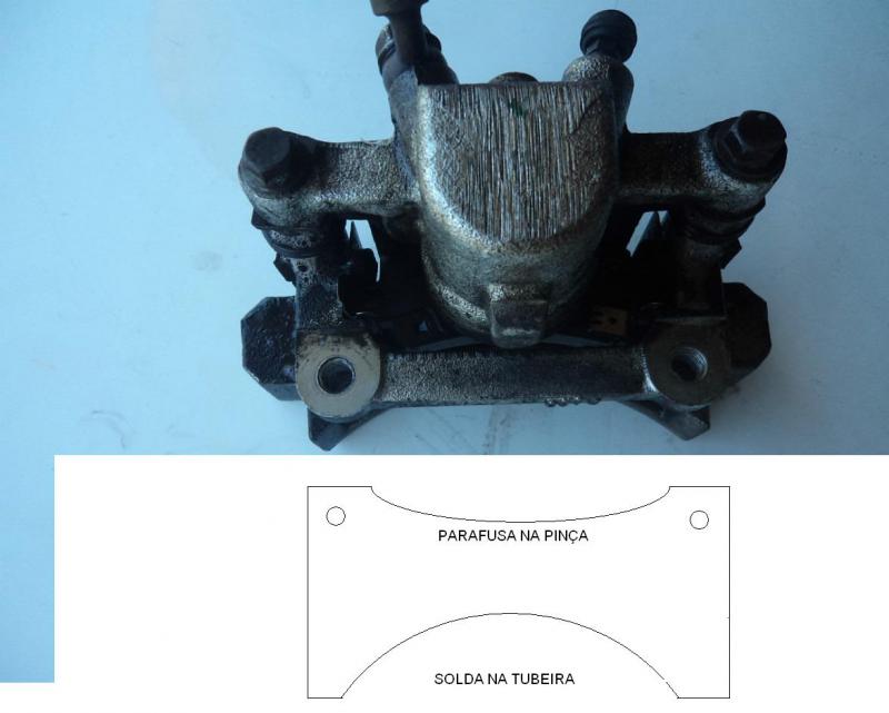

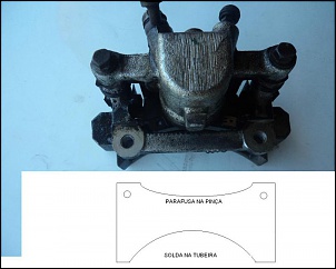

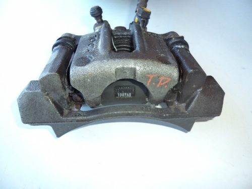

    Amigos... em especial o Antônio Umino... eu me equivoquei quanto à pinça do corolla... tenho que dar a mão à palmatória... andei num desmanche aqui na minha cidade e vi com meus próprios olhos... no anúncio que comprei, a foto mostra claramente, por isso insisti na questão da pinça com freio de mão, mas hoje chegaram as pinças e pra minha surpresa não tem sistema de cabo de freio nenhum... as fotos enganam (pelo visto) e dá a impressão de esse sistema estar acoplado à pinça...
    AS fotos monstram uma coisa e depois a outra, por isso peço desculpas aos amigos que acreditaram na minha vã palavra...
    Mas aos interessados, farei mesmo assim a adaptação, soldando uma chapa de 10mm na base da mesma e moldando na tubeira do eixo do jeep... mais ou menos como no esquema que tentei desenhar...

    Freio a Disco-pinca-de-freio-toyota-corolla-2006-traseira-direita_mlb-o-2681124891_052012.jpg - Pinça como ela realmente é!!!
    Freio a Disco-pinca-de-freio-toyota-corolla-2006-traseira-direita_mlb-f-2681140941_052012.jpg - Esquema para fazer o suporte soldado!!!

    Achei. estranho ter corola com freio de mão na pinça. Pois tenho visto vários em oficinas em reparação, mas nunca com o freio de mão na pastilha, e sim em um sistema a tambor no próprio disco usando patim (sapatas) para o freio de mão.
    Valeu..

    Pablo,
    Verifica até que ponto é vantagem fazer essa adaptação...
    Só o $$ das pinças do Corolla já deve dar pra comprar um kit de freio parcial, aí você soma a mão de obra, discos e etc.... Sem contar a manutenção... quanto não custa um par de pastilhas pra essas pinças ?? Acha fácil ??
    Outra coisa que preocupa é o fato de soldar o suporte na tubeira.... seria muito mais seguro colocar alguma coisa parafusada na tubeira, até mesmo se por ventura amanha você queira trocar a carcaça e etc...

    Eu também.
    Na mesma opinião. quanto a soldar o suporte da pinça na tubeira..
    O correto é usar a flange da carcaça para fazero o apoio da Pinça, pois este pode ser substituido a qualquer momento..

    Bem, como sou eu quem vai fazer... saberei exatamente o risco que corro e o futuro em relação a isso... não queria falar mas paguei barato nas pinças... em desmanches aqui na cidade o preço é de 300 cada pinça o que tornaria inviável essa adaptação e com certeza seria melhor comprar o kit parcial, mas paguei 300 nas duas... os discos ainda verei qual colocar... temos algumas opções, como samurai, niva, o próprio do jeep da MDS pra traseira...
    E falei em solda, mas derepente a distância do suporte da pinça, pode ficar perto do flange, então com certeza irei parafusar, ainda irei definir certamente, falei em solda, pois se torna mais fácil a adaptação.
    Forte abraço e quando tiver algum posicionamento em relação posto fotos da adaptação...

    Olá pessoal... já decidi como farei o meu sistema traseiro... como podem ver adquiri as pinças traseiras do corolla 09, que infelizmente me iludi pensando ter o sistema de cabo do freio de mão, e como investimento é investimento, colocarei mesmo assim elas... e pra minha sorte vai ficar supimpa para o suporte sair parafusado, hoje fiz um crokie da chapa do suporte, talvez amanhã se der tempo, irei mandar cortar a chapa... ah e comprei os discos, que pensava em comprar os do jeep vendido separado do kit da MDS, porém analisando os tamanhos, vi que é quase idêntico ao dianteiro do samurai, salvo por dois detalhes que pra mim que estou fazendo os suportes não fará diferença, no diâmetro do disco (20 mm maior) e na altura (2 mm mais baixo)... como segue nas fotos compiladas do catálogo da MDS que consegui. E o preço não se compara, me custou 99,00 o par, sendo que o do jeep custaria quase isso somente de uma unidade, fora o frete e a dor de cabeça pra pedir via internet, e sem falar que pra reposição eu encontro esse disco em qualquer grande loja de peças.
    Quando tiver uma foto do suporte posto para os amigos terem uma idéia, e claro, do trabalho que deu pra calibrar a distância, pra dar tudo certo.
