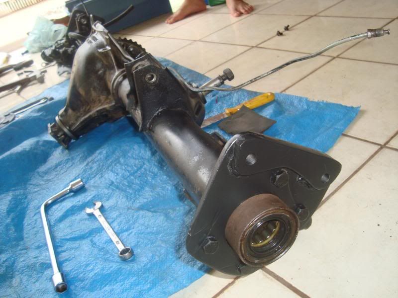

    Gustavo, acredito que sirva sem problemas, pois parece que mesmo nos diferenciais canela fina e canela grossa, o kit de freio a disco se encaixa bem. O suporte da pinça é fixada no munhão (eixo dianteiro) , e não no diferencial, por exemplo. No eixo traseiro, o suporte é parafusado na ponta do diferencial. Não é preciso trocar cubo, pois pelo menos não precisei trocar nada pra instalar os freios a disco no meu CJ. Aliás, aproveita e troca logo os retentores do cubo, dê uma olhada nos rolamentos e coloque um graxeiro no munhão, para que sempre possa ser engraxado. Então não fique receoso em desmontar tudo: se for montar algo de qualidade no seu jeep, faça logo tudo com qualidade, pra não ter que ficar desmontando pra trocar algo que ficou pra trás. Pesquise muito antes de comprar estes kit de freio a disco. Existem muitas lojas que possuem o produto, com preços variados e formas de pagamento. Não vá pelo preço, e sim pela qualidade. Tem gente que coloca "super freios" em um jeep. Tudo bem, segurança não se brinca, mas um conjunto bem calculado acho que seria o suficiente. Vai da escolha de cada um. Boa sorte no seu projeto.

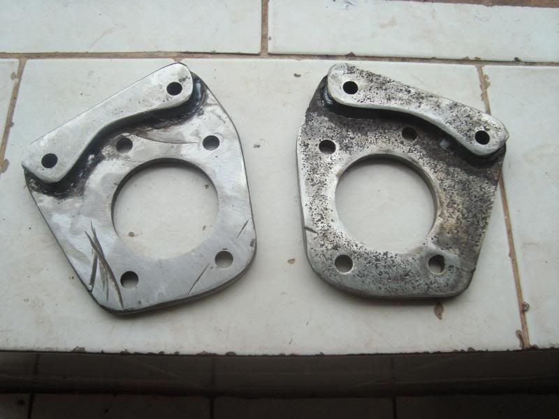

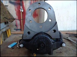

    bom galera eu coloquei o kit de freio a disco dianteiro da gama 4x4 sem problemas e são perfeitos agora comprei um kit separada mais em conta onde eu mesmo estou correndo atras das pinças q pelo visto terei q usar as do kadett pois o suporte q vem acho q so serve nelas, mas se servir em outras!! (ainda não testei outras possibilidades) mas esse kit comprei em uma loja de auto peças em maua e mesmo comprando as pinças remanufaturadas ou recondicionadas vai sair pra mim metade do preço do kit traseiro da gama e ou outras

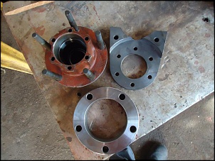

    Já nem me lembro mais (faz mais de seis anos que comprei e instalei o freio na viatura), mas adquirí parcial (suporte para pinças, parafusos, discos e manual) e quanto às pinças, comprei usadas semi/novas em uma oficina de suspensões de Kombi aquí em Resende.
    Irei passar lá para saber se possuem mais algumas e qual o preço (Vieram limpas, com pastilhas e mangotes).
