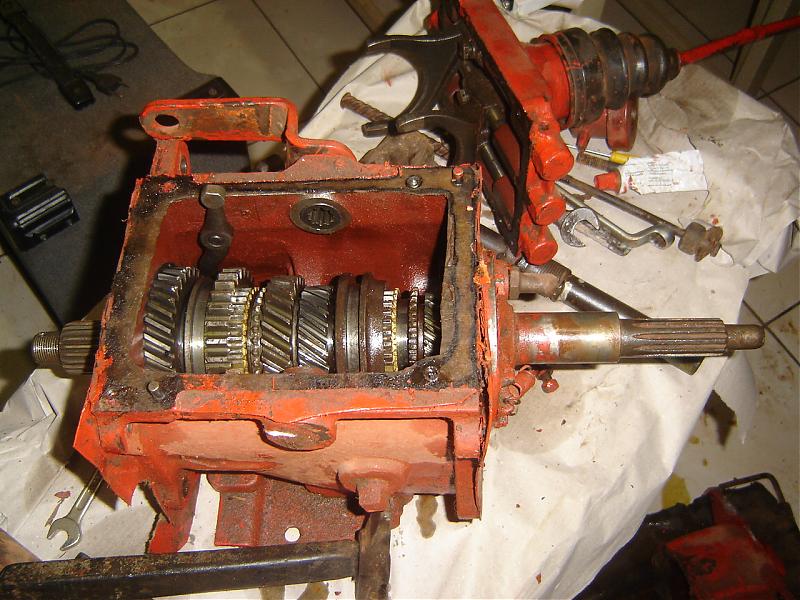

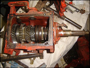

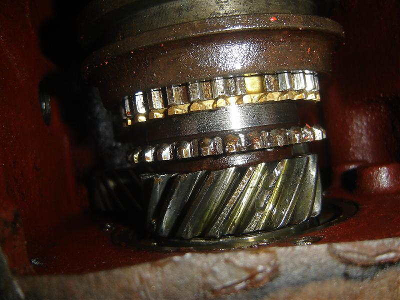

    fotos
    abri o cambio hoje e estou enviando em anexo as fotos....contei os dentes do eixo piloto e tem 18, sendo q dois estão com "cárie" heheheh, acho q o problema agora é maior, acho q vou ter q trocá-lo...
    vc pode me ajudar agora leopoldo?
    desde já agradeço
    Miniaturas de Anexos Miniaturas de Anexos ajuda (eixo piloto 4 marchas para OHC)-dsc02547.jpg   ajuda (eixo piloto 4 marchas para OHC)-dsc02548.jpg   ajuda (eixo piloto 4 marchas para OHC)-dsc02549.jpg   ajuda (eixo piloto 4 marchas para OHC)-dsc02551.jpg

    Esse cambio é definitivamente um 4 marchas do motor 6 cilindros BF.
    No 4 OHC, o eixo piloto tem menos dentes na engrenagem, é mais comprido e o entalhado é estria fina. Além disso, a moringa é diferente.
    Juntamente com isso, o carretel é diferente e a engrenagem da 3º ou 2º também é diferente e não são de forma alguma intercambiáveis.
    Esse cambio para o BF fica ruim no OHC pois faltará força da 1º marcha.... a 1º do 6 cilindros é mais longa que a do 4 cilindros.
    Sugestão: guarde essas engrenagens todas do 6 e arrume as engrenagens do OHC. Vc aproveita o eixo entalhado e a ré.
