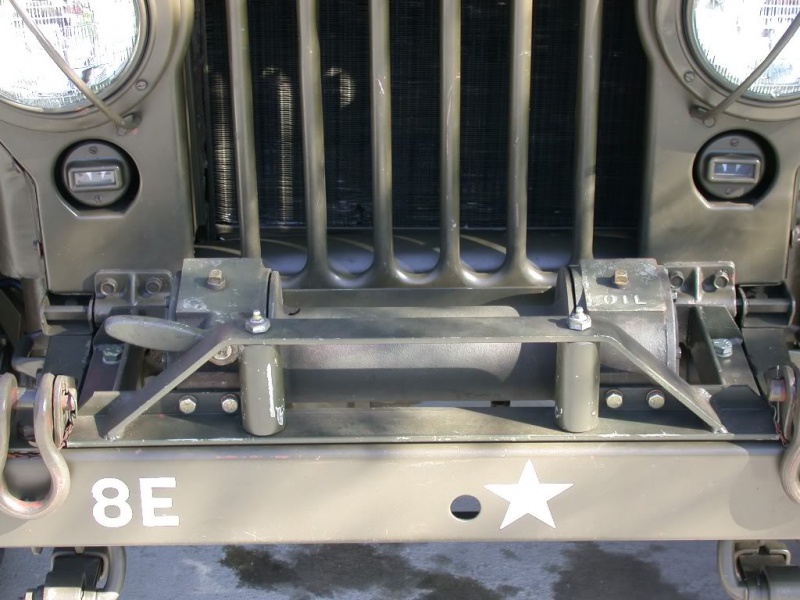

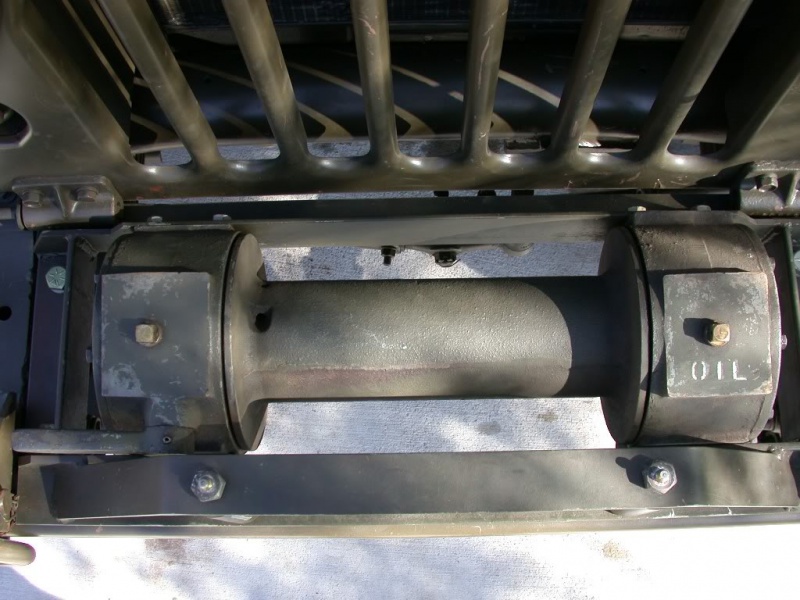

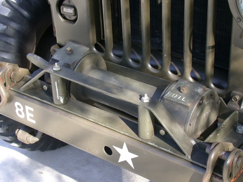

Olá amigos.
Aproveitando o tópico aberto sobre guinchos,pergunto aos amigos se alguém teria um modelo ou as medidas construtivas exatas originais desse suporte guia de cabo de guincho.Ele é bem simples , mas não sei dos detalhes do rolete , se usa rolamentos ou buchas , e as medidas (diâmetro e altura dos roletes , bitola da chapa , etc.)
Estou querendo instalar um guincho mecânico Ramsey e pelo que pesquisei , um dos modelos de guia de cabo original de época , do modelo que quero instalar é o das fotos.
Agradeço a ajuda;
abç;
Valmir.
Anexo 453849Anexo 453850Anexo 453851Anexo 453852
