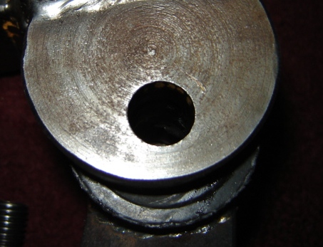

    Paulo:
    1- Cade as luvas nas mãos do soldador?
    Olha o cancer de pele !!!!!!!!
    2 - Porque o furo no material na foto 1 está daquele jeito? foi vibração no escareado ??? ou foi dado acabamento na lima ????

    Usuário Avatar de Paulo Eduardo
    03/06/2003
    Florianópolis / Urubici/SC
    493
    Opaa... Fala Leopoldo...
    tava só dando uns pontinhos de amarração, mas você tem razão, eu tenho que tomar mais cuidado, mesmo quando é pouca coisa assim. Os furos tão daquele jeito por que furei com broca 14mm e aumentei para 9/16 com um alargador, ainda não estão acabadas as peças...
    conforme eu for progredindo eu vou postando novas fotos, se alguém tiver alguma sugestão ou crítica, são bem vindas, de repente o troço fica bom mesmo e eu faço mais uns aí. Reforçado está ficando.

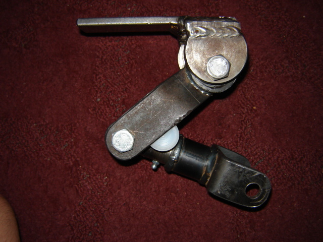

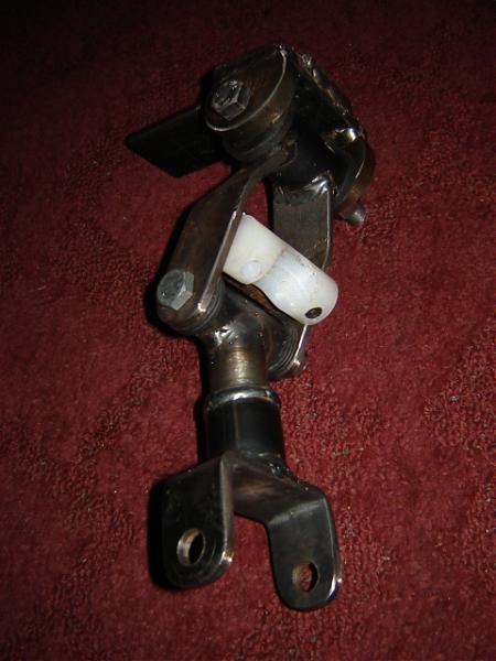

  • #84
    03/06/2003
    493
    opa...
    ta aí mais umas fotinhos do processo... lembrando que ainda falta: fazer a solda e o acabamento no tecnil dos batentes e o batente oposto (de abertura), fazer o resto dos acabamentos e ir pra pintura, que vai ser eletrostática. Ah, assim melhorou o aspecto dos furos das primeiras fotos??
    Uma questão, para talvez o Leopoldo responder, a fixação dos suportes no chassis, que parafusos eu devo usar? Vão ser Allen, penso em algo entre 16 e 18mm, dois por suporte, e dois pontos de solda, bem dados, (usando as luvas ) em cada extremidade.
    []´s comentários construtivos são bem vindos!!
