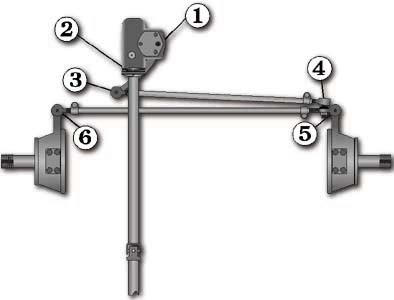

    Dudâo, quanto ao posicionamento da bomba as minhas não são referência, tanto no jeep quanto na rural, as bombas hidráulicas pertencem ao conjunto que é original do motor escolhido. Mas já adianto que não existe "mistério", o importante é o reservátorio ficar mais alto que a bomba e a posição desta bomba propiciar que a correia não patine.
    Quanto ao sistema de barras, esse é o mesmo tanto no jeep quanto na Rural, é um padrão.
    Presumo que a caixa de direção esteja bem fixada na longarina esquerda, e que ao ser acionada não deforme ou movimente esta longarina.
    Do pitmam da caixa de direção deve sair uma barra pouco inclinada que vai para um terminal duplo no munhão direito, esse terminal duplo tem um olhal fixo no munhão e o segundo recebe a barra que vem do pitmam, da ponta roscada saí outra barra (horizontal) que liga esse munhão do lado direito ao munhão do lado esquerdo por meio de um terminal roscado simples.
    Essa barra horizontal é usada para ajuste da convergência.
    O importante é a rigidez dessas barras, que não devem ser flexíveis, quanto mais rígidas melhor.
    Dê uma pesquisada aqui no forum, existe muita coisa sobre esse assunto.
    Amanhã posto uma foto do sistema de barras do CJ.

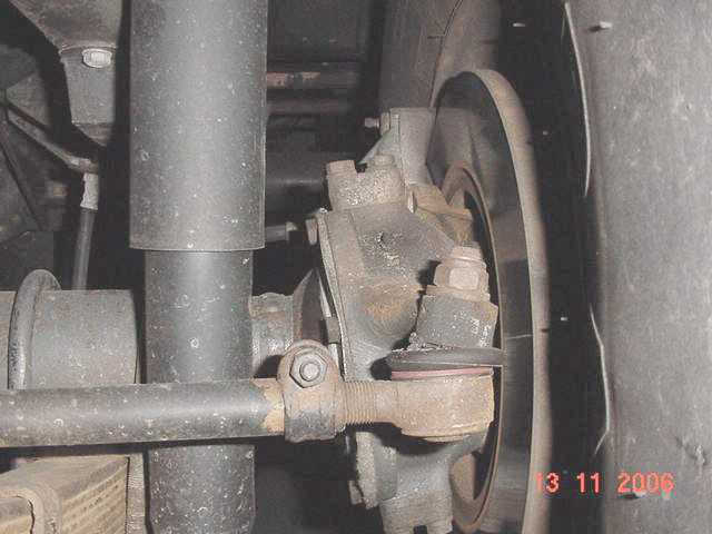

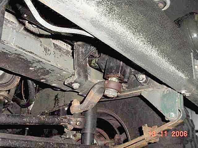

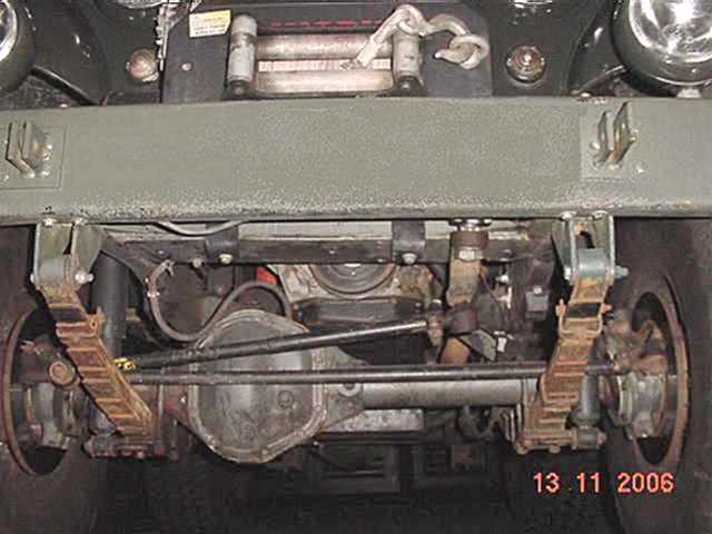

    Segue algumas fotos do sistema de barras.
    Miniaturas de Anexos Miniaturas de Anexos -direjeep2.jpg   -mvc-199s1.jpg   -mvc-200s1.jpg   -mvc-201s1.jpg

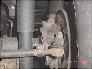

    mais algumas fotos
    fotos dos terminais junto aos munhões.
