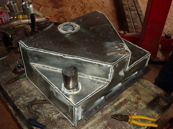

    Pra colocar o tanque entre as longarinas vc tem duas opções:
    1. Retira aquela travessa em "v" que servia pra reforço para os implementos agrícolas e põe um tanque de opala 65 litros depois de dar uma adaptada no bocal para abastecimento, ou...
    2. Compra/manda fazer um tanque cujo formato encaixa certinho no vão, no meio dessa travessa em "v".
    A primeira opção não é muito aconselhável pois aquele reforço acaba sendo importante quando se usa engate traseiro (afinal, todo reforço é bem vindo), mas pelo custo da adaptação, acabei fazendo isso no meu.
    Segue uma foto do tanque da opção 2.

    Amigo, qual boia vc uas neste tanque?
    Qual a capacidade dele?
    Como vc fez as saídas de combustível?

    Beluca,
    Parece que esse tanque tem 66 litros. Como disse (escrevi) acima, acabei instalando o tanque de opala no meu Jeep e não sei muita coisa sobre esse outro tanque, só que custa +/- R$ 700,00 na Garra 4x4. Dá uma olhada no site deles que de repente vc descobre isso aí, ou então aqui mesmo no forum pois tem um tópico que fala tudo sobre ele.
