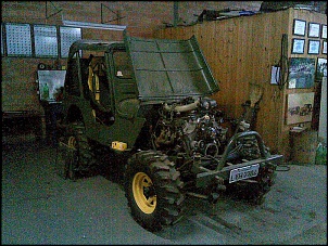

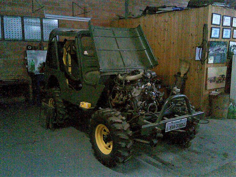

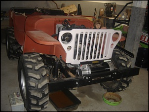

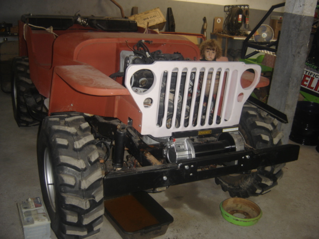

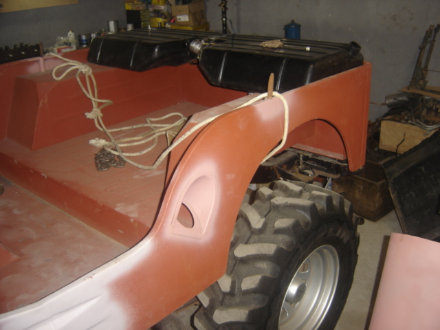

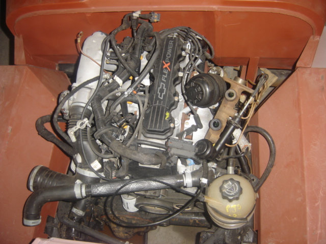

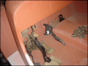

    Pessoal, seguem fotos da minha viatura em transformação. Ele era um CJ5 1979, que está virando um 1942 GPW. Lata inteira nova e de quebra um guincho mecânico ENSIMEC novo. É um presente que dei a ele pelo seu bom comportamento. Detalhe do acelerador eletrônico.
    Esse é o jipe que o André se referiu anteriormente, com motor 2.0 FLEXPOWER com caixa da S10. Adicione a essa mecânica os pneus dynatork 31" e os bloqueios 75% nos dois eixos. Meus amigos, é diversão garantida!
    O próximo e último passo será elevar a potência desse 2.0 (129CV e 19 kg de torque) para os 200CV e 30 kg de torque, instalando um turbocompressor com 0,8 kg de pressão, bico auxiliar e gerenciador.
    André, e o seu jipão, quando fica pronto? Vais na trilha do Jipe clube com ele?
    Quero ouvir o roncão do V6.... Um abraço.
