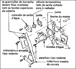

    onde fica Válvula termostatica 2.3 OHC?
    Alguém sabe me explicar onde fica a válvula termostática do ford 2.3 OHC?

    Na frente do cabeçote.
    Tem uma mangueira que vai do cabeçote até a parte superior do radiador, onde ela começa é o alojamento da termostática.
    Segue figura que ilustra a localização da Válvula no motor OHC

    Caro GOT,
    A conexão (tampa) é presa por dois parafusos. Ela poderá estar colada, mas nada que um pouco de paciência não resolva. Tirando a tampa nada mais estará segurando a válvula.
