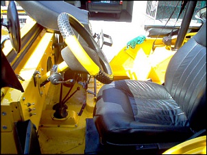

    Olá Nero tudo bem ? Eu uso uma coluna tabajara, peguei um tudo de 2,5 polegadas e em sua extremidades coloquei rolamentos, internamente tenho a coluna do uno e uso o volante do Palio, agora na reforma acho que coloco a coluna do Eco sport ou a completa do Palio. Tem mais fotos lá no meu fotolog. Grande abraço !

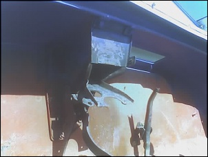

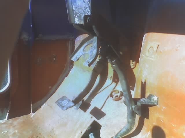

    Belez, quem sabe ajuda alguém as fotos são de celular porque eu nunca lembro de levar a camera pra oficinha... essa aí é a pedaleira do corcel I com alguns cortes, hehe e o pedal do acelerador é mais moderno, corcel II
    abraços
    abraços
    Poxa ficarao boas heim.. o pedal de acelerador consegui 1 igual;; acho q vai ficar mto bom..

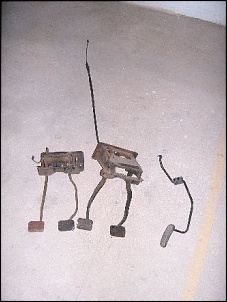

    Comprei tudo por R$ 50,00
    Comprei 2 pedaleiras de Opala, um pedal do acelerador do Uno, tudo por R$ 50,00, e o cara ainda queria me vender um OHC 2.3, todo lascado por mais R$ 50,00.
    Pena que estou longe de vcs, senão mandaria um estoque de pedais de Opala para o sul.
    Acho que o macete é procurar naquelas sucatas de carros velhos, pelas cidades do interior, etc. Olhem a foto:
