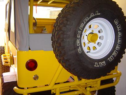

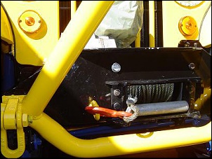

    Srs,
    Utilizo as lanternas das carretas da Random, tanta na frente quanto atrás. São da marca GF... www.gflanternas.com.br ... e não são caras!
    []'s iluminados
    Miniaturas de Anexos Miniaturas de Anexos farol de seta-imagem-075x.jpg   farol de seta-imagem-083x.jpg
