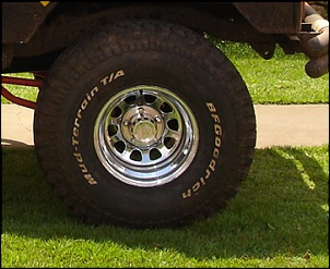

    Ja comprei ela assim, e da mangels.
    Nao lembro o modelo
    Segue a foto

    Essa roda da foto é a Mangels modelo Daytona. A tala dela deve ser 10", que eu saiba a Mangles não fabrica tala 12" ou se fabrica não está disponível no site, o offset dessa roda é -44.
    E ai Ronaldo, tudo bem?
    Eu tambem nao achei essa roda de 12" no site da mangels, mas ela e 12" mesmo, ate por que meu pneu ta tao estufado pros lados que parece que ele ta andando com as beiradas.
    Comprei ela aqui no paraguai, divisa com a minha cidade, tipo exportacao, acredito que exista nessa medida somente para exportacao ou o cara da loja mandou aumentar e me logrou, nao acredito nisso pois eu medi no dia que comprei e nao notei nenhuma modificacao na roda.
    Vou dar uma de bobo amanha e perguntar la na loja que eu comprei se existe outros modelos da mangels de 12".
    Fala aí Paulo, blz...
    Eu não sabia que tinha essa roda tala 12", nunca ví, pela foto não ´d aprá ver direito, mas pelo jeito fica muito bom !!
