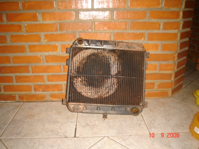

    Bem no final do mês passado, participei de uma trilha, e ao atravessar um rio, onde a água passava da altura do pneu, as élices que são de plastico e próximo ao radiador, roeu o mesmo.
    Após três ovos e meia folha de jornal picado, consegui ir embora, só que miha cidade fica + - a 80km de onde estava.
    Em um determinado momento, o motor estava tão quente que a cebolinha da temperatura da água derreteu, como a mangueira do resporo do motor.
    Fiquei triste, achando que tinha fundido, ou algo parecido.
    Troquei o radiador, e demais periféricos...
    Quando da partida, o bichão funcionou redondinho, como se nada tivesse acontecido.
    Em anexo, foto do ex radiador.
