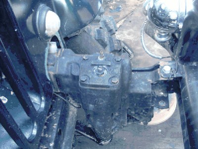

    Tenho a DH Opala . Só posso dizer sobre ela. Fica acima no parachoque , em frente a grade , tanto a mecanica como Hid. Fica feia ? Fica ! Mas é robusta e eficiente. O pitman fica bem protegido , entre parachoque e lataria numa boa altura.Uso pneus Fate 750/16. Não são muito largos mas manobro direto pois uso carretinha em estrada de terra. MUITO macia ! Manobro c/ uma só mão.
    (foto emprestada daqui do forum .....)
    Miniaturas de Anexos Miniaturas de Anexos -furacao-grade-frontal-dh-opala-.jpeg
