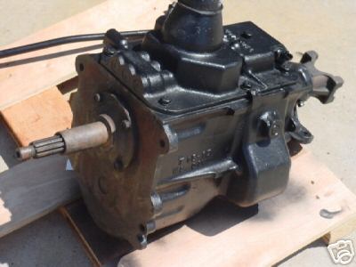

    O câmbio T18 e T98 são da Borg Warner, equiparam os jeeps americanos até a década de 1970.
    Aqui no Brasil é muito semelhante ao 240F da Clark, mas não sei dizer se a Clark comprou a Borg e o batizou com esse nome (240F) mas são visualmente muito semelhantes, mas os T18 / T98 não andaram por aqui.
