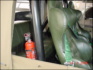

    No meu tenho 2, ambos instalados longitudinalmente na horizontal sobre o paralama traseiro, entre os "tubos" do "Santo Antonio".
    Antes eles ficavam presos no "Santo Antonio", mas quando coloquei uma proteção de espuma mudei para esta nova posição.
    Segue uma foto de como eles ficavam.
