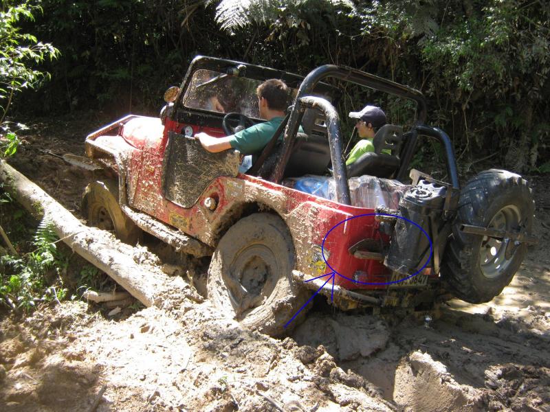

    Basta vc fazer um furo de 10mm num pedaço de 50mm de comprimento de um tubo de cerca de 1,5", soldar uma porca (5/16") neste furo, e soldar um par deste conjunto onde quiser.
    Para facilitar o aperto e retirada do equipamento soldei um pedaço de ferro de construção no parafuso, assim ele tomou a forma de um "T", dispensando o uso de chaves.
    Olá André !
    1) Esses parafusos ("manivela T") não afrouxam com o tempo devido a trepidação, permitindo a queda das ferramentas ??
    2) Outra coisa interessante é o que o guga100 comentou, um sistema de segurança com cadeado. Pensei talvez num pino (formato de prego) com furo para cadeado que atravesse o tubo + o furo no cabo da ferramenta.

    1) Se bem apertados não afroxam, pois os cabos das ferramentas sendo de madeira, qdo precionados mantem o torque nos parafusos, amortecendo a vibração (cada ferramenta tem dois tubos para parafusos, mas...atualmente coloco somente um, pois já é suficiente.)
    2) Acho melhor furar o cabo da ferramenta, e colocar uma corrente (de coleira de cachorro) facilmente cadeada à estrutura do suporte do estepe, mas...no jeep há tanta coisa mais cara pra se preocupar - instrumentos no painel, som, guincho, partes do motor (inclusive o proprio carro, cuja facilidade em se fazer ligação direta é imensa), que se levarem somente as ferramentas dou graças a Deus.

    Certamente em trilhas a enxada é mto mais util, se houver um galho no caminho, estamos de Jeep.....e´é só passar por cima, e se for grande de mais, um machado ou facão não vai ajudar mto, melhor uma moto serra, mas ai....complica.
    O problema é o espaço ocupado pela enchada, que no meu caso, ficou bem localizada junto do estepe
    De qualquer maneira carrego uma foice (veja na foto), que não minha opinião na trilha é melhor que o machado e facão, pois da até pra abrir um pqno aborto, e fazer lenha qdo o responsavel esquece o carvão...... hehehehe
