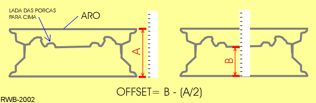

    Mais uma dúvida:
    Posso tirar a medida em polegadas da tala da roda, apenas com uma régua e sem precisar desmontar o pneu ???
    Valeu !!!
    Me esqueci de mais uma coisa:
    Como posso saber ou medir qual o off-set (- ou +) atual da roda ???
    Valeu de novo !!!

    LBAS, a tala pode ser medida sem retirar o pneu com 3 réguas, ou 2 hastes e uma regua, encoste as duas hastes nas beiradas da roda, na parte interna e na parte externa (deixando as duas paralelas), aí passe a regua pelo furo da roda e leia o valor da distância entre ambas.
    O offset é a distância do meio da tala até a face do centro.
    Para ilustrar estou postando uma figura.
