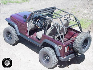

    SUGESTAO DE STO ANTONIO
    OLA GALERA!!!!!
    QUER FAZER DIFERENTE? 8)
    Miniaturas de Anexos Miniaturas de Anexos SUGESTAO DE STO ANTONIO-cage3lg_243.jpg   SUGESTAO DE STO ANTONIO-cage1lg_202.jpg

    Aí Xande, muito boa a gaiola!
    Só por acaso, qual seria a espessura da parede de um tubo pra fazer essa gaiola, temos que lembrar que não pode ser muito espesso pois ia ficar muito pesado hein... e aí???

    Gaiola...
    Salve Galera!
    Nessa gaiola eu acrescentaria uma estrutura inferior, para fixação dos bancos e cintos. Aí daria para ver o mundo de cabeça pra baixo sem problemas...
    O tubo parece ter em torno de 2". A parede deve ter no mínimo 3mm.
    OLA GALERA....
    E ISTO MESMO GIOVANI, EM TORNO DE 2", ESTA FABRICA USA OS TUBOS COM MEDIDA POR VOLTA DE 1 5/8" POL. A 2" POL.. A PAREDE E DE 3/16 POL. POR VOLTA DE 6.35 DE MILIMETRO. MESMO SE FOR MAIS PESADO QUE O NORMAL , E EU ACHO QUE NAO SEJA, VALE A PENA ARRISCAR UMA COPIA.... SE ALGUEM ARRISCAR ME MOSTRE!!!!!!!
