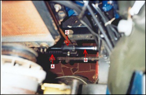

    Aguarde até semana que vem, vou postar umas fotos de uma adaptação da direção VW, com a "solução" da reclamação que ela é fraca. Para ter uma idéia já usamos ela em vários jeeps, sem dar problema, inclusive com os General 35".

    Infelismente só existe um ângulo em que aparece a "solução", mas tá aí. No "A" está a barra do setor, dentro da sanfona de borracha. No "B" vc vê uma barra fixada no chassi. (É uma haste de amortecedor, + ou - 16 mm, não sei de qual é). No "C" vc pode ver uma bucha sobre a haste, com graxeira e retentores. Essa bucha é fixada junto com a barra do setor, dando apoio pra ela, de forma que a barra trabalhará sempre em linha reta, não forçando para baixo, como acontece normalmente.
