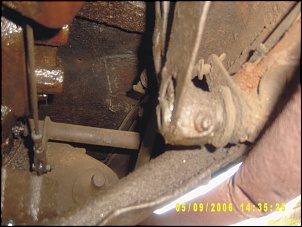

    Para quem interessar possa,achei um velho jeep guincho que foi instalado o servo freio da kombi com os pedais originais.E como mesmo pesquisando não havia encontrado as fotos do bicho antes,e ainda não descobri como deixar fotos em lugar nenhum pelo forum.Abri esse novo tópico,que não espero respostas,apenas deixo aqui as fotos que pude tirar,sem ter que me deitar de roupa limpa embaixo do carro,como carater informativo,mas como era a última vez provavelmente que o teria visto,aproveitei estar com maquina,para congelar o momento,dentro das possibilidades.
    Não tenho interesse na manobra desta instalação,mas,pelo visto o princípio,com algumas melhorias significativas,relativas a proteção do servo freio(esta exposto demais),transmissão dos movimentos(pode-se usar rolamentos,mancais,usinar alguma coisa,por roscas para regulagens,etc..) e outros,pode até ficar bom,pois apesar das visíveis gambiarras,o dono do carro disse que tem isso funcionando a mais de 3 anos,e freia bem.
    Esta aí.
