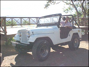

    Gostaria de saber sobre como rebocar um jeep até o local de trilha:
    O que utilizo?towbar?cambão?Como funcionam?O jeep vai curvando sozinho ou existem towbar ligadas na direção?
    E a legislação quanto a esse tipo de procedimento?
    Tenho um caravam 4cc álcool que reboca uma lancha de 800Kg + reboque de 350Kg sem problemas desde que não correndo feito louco.
    Com relação ao veículo que irei utilizar ,ainda não está definido,contudo minha maior preocupação são as LEIS quanto a isso e os detalhes de funcionamento do Cambão ou towbar.
    Gasta-se muito pneu devido as curvas forçadas ou o JEEP as faz sem problema?
    Enfim agradeço aos colegas, e segue a foto do grande branco.
    Miniaturas de Anexos Miniaturas de Anexos QUEBRA-MATO PARA O CJ-5-jeep_do_janilson_2-644s.jpeg

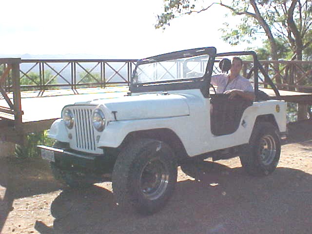

    Fala Trarbach!!!!
    Bem eu tenho o TOWBAR no CJ5, e ele pode ser rebocado sem problemas por outro veículo, deste que feitas as observações de segurança já citadas.
    Com o TOWBAR bar o Jeep vira sozinho, acompannhando o veículo da frente. O Jeep não pede ter trava de volante como em veículos normais.
    Não sou especialista no assunto, mas creio que um certo esforço exista, pois o TOWBAR é fixado no parachoque, e o veículos da frente força o Jeep para a esquerda ou direta até que as rodas acompanhem o movimento.
    Quanto a legislação, eu também tenho dúvidas, pois quaquer veículo rebocado deve ter os sinais luminosos funcionando (freios, setas), mas o que se vê por ai, não é bem isso.
    []'s tbm com duvidas
    Miniaturas de Anexos Miniaturas de Anexos QUEBRA-MATO PARA O CJ-5-p9200009_119.jpg
