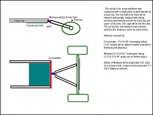

    Galera,
    Por incrível que pareça essa bagaça funciona, naum sei se do jeito que está montada, mas existe. Os gringos chamam de monolink ou 1 link, porém o ponto fundamental é ter uma "bola" enorme que é o ponto de junção entre o braço triangular (tem que ser para ajudar a manter o eixo alinhado) + é necessário o uso de uma panhard de qq forma.
    Para os gringos parece que funciona, mas como uma suspensão para uso em trilhas somente (baixa velocidade), em uso on-road as coisas se complicam pela instabilidade. Foi citado casos em que essas "bolas" quebraram e o eixo simplesmente saiu voando...
    Vejam o esquema na imagem, os braços são soldados ao eixo e toda a movimentação é feita pela uniball que tem que ser muito forte para aguentar todos os movimentos, pode ser também um terminal rotular grande.
    Eu não usaria, mas se o orçamento fosse apertado, pode até ser. Mas como o amigo escreveu essa suspensão custa 5mil... . É acho q vou começar a vender um kit de 4-link pra CJ...

    Fernando,
    Pode até funcionar, mas repare que o pino que segura os braços são beeeeem mais resistentes que daquele vendido aqui.
    Eu que não entendo muito de suspensão já avaliei alguns erros como a falta de uma cinta limitadora e a fragilidade desse pino central, imagina quem conhece.
    E por 5000 latas, é muita gambiarra por muita grana.
    Minhas sinceras desculpas se alguém pagou para colocar isso.

    Já vou avisando que não nem quase nada sobre suspensão , mas como sou curioso e tenho interesse nestes assuntos, vou me meter na conversa .
    Analisando a foto do modelo "gringo", fiquei com uma dúvida. Existe dois pontos de "rotulação" naquela peça que vai presa na travessa da caixa, estou certo? Vejam na foto os pontos que estou imaginando que seja estes "pontos de rotulação". Na seta vermelha seria o movimento do eixo para cima e para baixo, e na seta azul seria o giro do eixo em relação aquele ponto de fixação.

    Vinicius,
    Nessa junta o eixo se move em todas as direções, como uma esfera, porém com um limite para o lateral e torção, porém nenhum para cima e para baixo.
    []'s tentando esclarecer...
