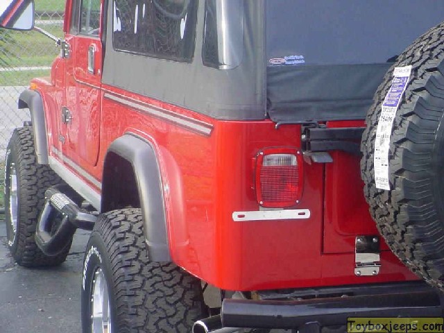

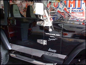

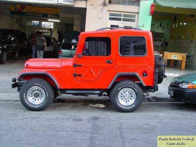

    Comprei uma capota de fibra de vidro na Offroad-acessorios e estou precisando de umas dicas, pois as dobradiças da porta não me parecem muito boas, gostaria de alguma dica de onde encontrar dobradiças semelhantes as das fotos postadas a seguir :
    Assim que a capota for corretamente instalada no “Thunder-thank” estarei postando as fotos aqui no fórum para a galera da uma olhadinha e para aquelas sempre bem vindas opiniões.
    Dobradiças de minha preferência :
    Grandes abraços. René G. Mattos
    Miniaturas de Anexos Miniaturas de Anexos -vermelha_oa_2.1.1.jpg   -dobradicas-usuario_158.jpg   -dobradica-traseira_165.jpg   -dobradica2.1_513.jpg

    Esses da 2 foto são dobradiças de capô, nesse caso parecem cromadas , mas vc encontra em inox polido, é beem parecido com o cromado 8) , e vc encontra na Jipebrás . Uso delas em inox, no capô do meu , paguei na época o jogo, já com parafusos e arruelas tbm em inox na faixa de 70lt$, não sei como tá hoje na Jipebrás
    Já as outras, acho q não tem em inox , teria de mandar fazer no inox ou fazer em aço depois cromar
