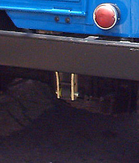

    Olha, eu uso jumelos altos e nao tenho problema algum.
    A parte lateral da bucha tem uns 5mm, que é a parte q fica entre o jumelo e o suporte, ou o jumelo e a mola, tanto faz.
    Agora entre o jumelo lateral da bucha e o suporte ou mola nao tem folga nenhuma.
    Se tiver folga ou vc pode reapertar ou é sinal q colocaram a bucha errada, num jumelo vão 4 buchas, sendo q 2 são menores e 2 maiores, elas tem lugar certo.
