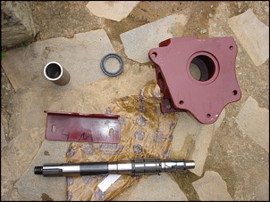

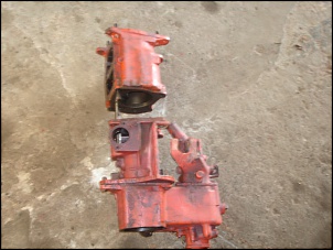

    PessoAll,
    Alguém poderia dizer, com certeza, que conjunto de câmbio é esse aí das fotos? Já me disseram F1000 com reduzida Willys, C10, etc... mas até agora ninguém teve certeza absoluta.
    Valeu pelo help!

    OK, é um cambio 260 F muito mal adaptado na reduzida willys, esse cambio saiu em F-1000, C-10, C-20, F-1000 Dodge etc....

    OK, mas compre a flange adequada, e monte direitinho, c não é só dor de cabeça.

    Ok Afonso, tens alguma idéia de preço dessa flange? Fácil de substituir?

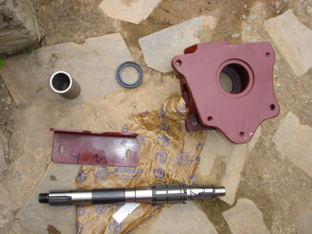

    A pergunta foi direcionada , mas posso ajudar !
    Comprei ha ns 2 meses atras : 650,00 , aqui em SP.
    A adaptação deve ser c/ um mecanico pois exije a troca do eixo central ( não sei se este é o nome dele ..) do cambio por um eixo fornecido pelo kit.... Ja que esta aberto , revise o cambio.
    No meu caso precisou deslocao o motor pra frente e refazer os eixos cardan.... +$$$$$$$...
    Mas o cambio gora ficou MARAVILHOSO c/ o 260F !!!!!
