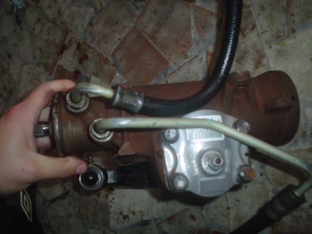

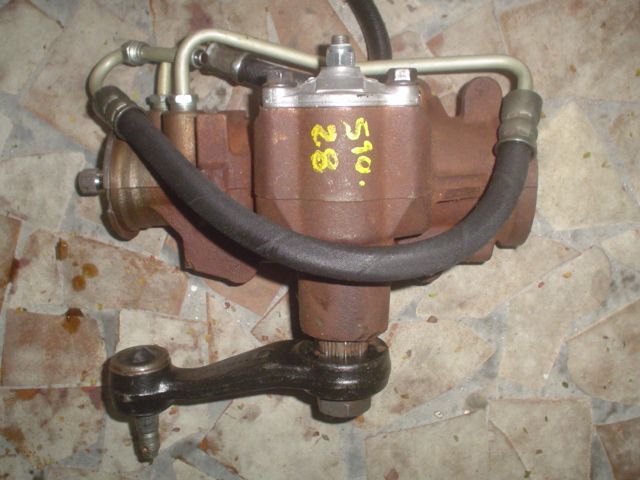

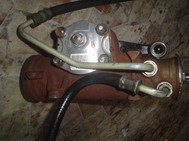

    Esta caixa da S10 sua!! vc tem fotos??? quando gira sentido horário o pitimam se desloca para direita???
    Obrigado

    Fotos da caixa da S10 2.8Td 2003
    http://www.4x4brasil.com.br/forum/at...8&d=1151757089
    http://www.4x4brasil.com.br/forum/at...9&d=1151757109
    http://www.4x4brasil.com.br/forum/at...0&d=1151757140

    Thiago,
    tem como postar as fotos do suporte da cixa (parte onde se parafusa no chassis)?
    Valeu!
