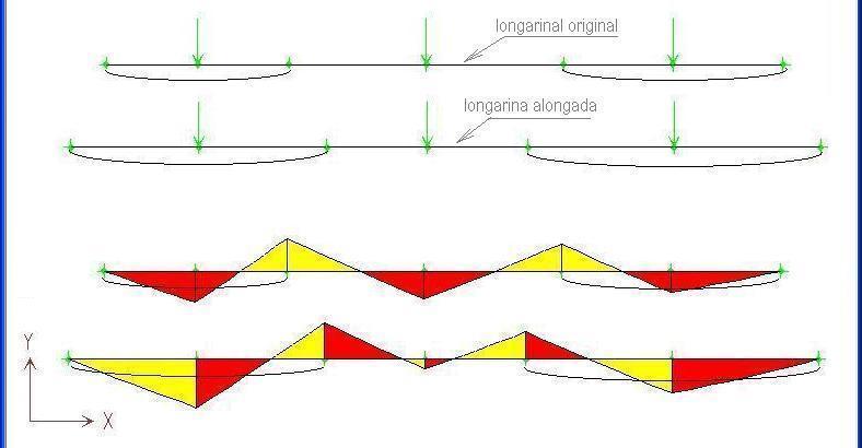

    Ronaldo vc tem certa razão , na parte central (entre os feixes) a coisa não muda muito, o acréscimo de esforços está nas pontas onde normalmente o chassi tem seção menor, este problema aparece quando alongamos o chassi para receber molas mais longas.
    A seguir fiz um exemplo bem simples com alongamento das molas e o acréscimo de esforço que isso causa.

    Apesar de simples deu pra ver, era isso que eu estava imaginando, mas sempre será um assunto bastante discutível.
