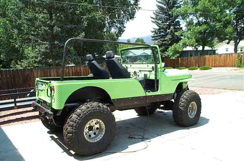

    Aproveitando a informação, por acaso o sr não tem poraí mais detalhes sobre dimensões da carroceria do CJ6
    Devido a dificuldade pra encontrar algo pronto e pelo fato de não gostar da fibra to querendo confeccionar uma carroceria em chapa(de aço) anti-derrapante.
    Abaixo fotos do material.
    Miniaturas de Anexos Miniaturas de Anexos Vale a pena alongar o Jeep-chapa-antiderrapante.jpg   Vale a pena alongar o Jeep-verdao-1.jpg
