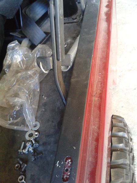

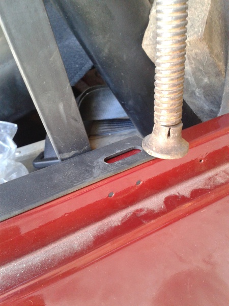

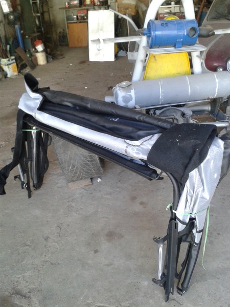

Instalei a minha "Gaucha" com a ajuda de um primo ,levamos umas 2 a 3 horas no máximo, mesmo minha carroceria sendo de metal ,eu troquei os parafuso auto atarrachantes por parafusos com porca e arruelas tudo de inox ,abri a capota ao lado do jeep e depois colocamos em cima do mesmo ,prendi as travas do para brisa e ela já ficou praticamente na posição ,ai fui localizando os furos da parte traseira(ficam na barrinha metálica dentro da lona) e com cuidado fiz os furos usando a furadeira ,cuidado com a furadeira ou chave de fenda ao marcar os furos ,se a chave de fenda escorregar vai rasgar a lona ,depois é só ir montando as laterais e portas.
