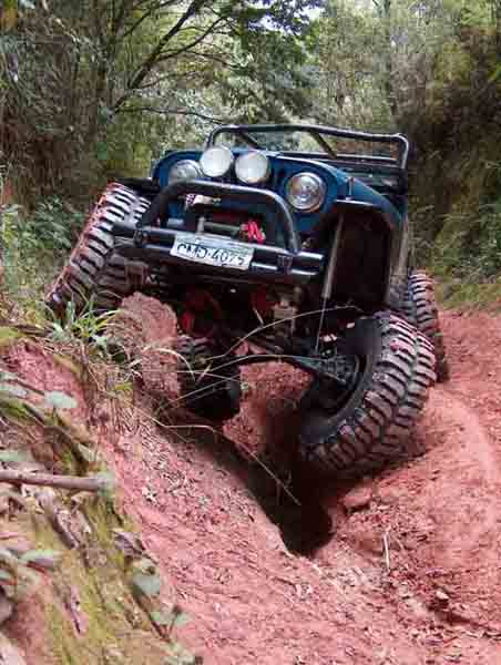

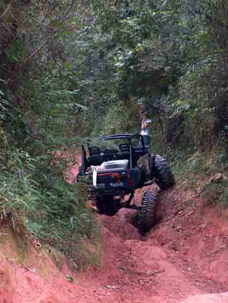

    Fernando,
    Sujiro que vc dê uma boa pesquisada, antes de trocar o conceita da sua suspenção, primeiro veja tudo o que vc pode conseguir com os feixes de mola.
    As fotos tem um bom exemplo de uma susp. com feixes trabalhando, e na minha humilde opinão, se vc precisar de mais curso que esse, faça logo um 4link.
    Miniaturas de Anexos Miniaturas de Anexos -erosfrente_585.jpg   -erostras_816.jpg
    Agora eu pergunto: pra que mais que isso? hehehe uma "simples" substituição de molas e uma "SPOAda" básica....
