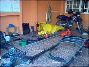

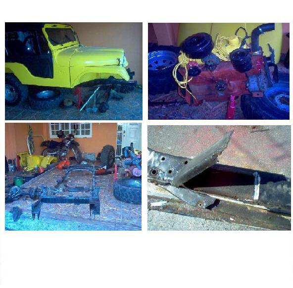

    Fala aí amigo, seja bem ao forum, como você mesmo viu, o pessoal é ponta firme e dá dicas muito boas, tive o mesmo problema que você, só depois da reforma vi que o chassis tava uma porcaria, mas na época eu era macaco novo sem nenhuma experiência aí já viu né ... Tenho que refazer. Nesse exato momento estou fazendo a reforma geral do meu chassis, está todo desmontado, sou eu mesmo que estou fazendo, pois com o chassis desmontado me pediram 1.500 ltas para fazer o serviço, então como não tenho bala na agulha eu mesmo tô fazendo. Dá uma olhada neste arquivo que está anexo que dá para você ter uma idéia do que fazer, mas caso você mesmo não tenha condição de fazer e ten$a bala na agul$a, siga o orientação passada acima e mande em um local especializado, tem um pessoal aqui na minha região (zona oeste, Osasco) que faz este serviço, trabalham com alinhamento a laser. Fica na Av. Visconde de nova Granada, sentido bairro antes do acesso ao Forum Cívil. Boa sorte para você !!
