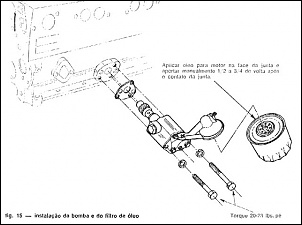

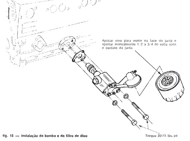

    Pra refrescar a memória.
    Miniaturas de Anexos Miniaturas de Anexos Troca do OHC 2.3l 4 cilindros pelo 3.0 6 cilindros (Maveco)-bombaoleo3000.jpg
