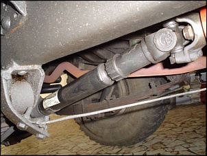

    Cardan Dianteiro Curto
    Fala aí Pessoal
    Depois de ficar caindo várias vezes, meu cardan dianteiro, me falaram q poderia estar errado , poderia estar com um cardan traseiro na dianteira por isso ficando curto e escapando
    Será q é isso mesmo ? Compensa trocar ele agora, sendo q estou trocando toda a mecânica dele motor e câmbio :P
    E outra dúvida minha é, se existe diferenças na medida desse cardan dianteiro de um Willys 4c Hurricane para um com 6c BF161? Um é maior q o outro, ou ambos são da mesma medida
    Detalhe esse CJ é SPUA

    Pela foto o seu cardan é um ótimo cardan da albarus.
    Esquece essa de cardan traseiro na dianteira, quem disse isso entende bem bem bem menos que você. A diferença entre o dianteiro e traseiro é mais ou menos de 1/3 no tamanho......não dá né ?
    Não existiria motivo dele desacoplar, mas isso em um jeep original.
    Será que você moficou algo e agora está pagando o preço???
    Aquí aparece uma pequena parte da estria do entalhado.
    Isso já não é normal, eu diria que tem jumelo maior na parada mas pela inclinação do cardan não parece, como também não parece que tem arqueamento demais.
    Qual é o histórico de modificções do seu jeep? Tá original ???

    Citação Postado originalmente por leopoldo
    Oi !

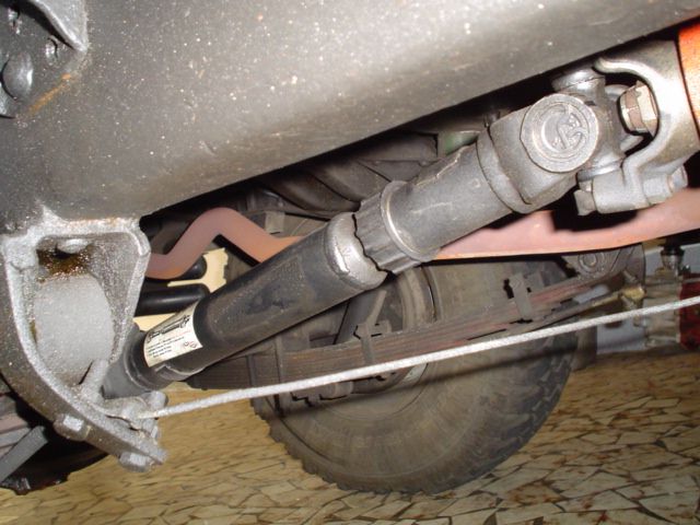

    Fala Leopoldo
    Tá original sim, em termos de suspenção e mecânica , até foi tirado umas folhas do feixe de molas , a única coisa foi mesmo os pneus BF31, mas mesmo assim naum refletiria isso no cardan , não está arqueado e nem jumelos maiores e é SPUA , já comprei ele assim , só depois de algumas trilhas ele se soltou
    Pode ver q o traseiro está OK. Veja o dianteiro, tô passando a numeração DANA dele

    Olhe, eu não acho mais o catálogo geral da DANA que eu tinha mas o código que eu tenho no manual do jeep é 1028-073/0275X.
    Esse número pode estar desatualizado, pois a ALBARUS mudou a luva e o entalhado....(esse que tá aí) e deve ser outro PN.
    Ligue na agromotor (015.11.3209-4800) e check esse número que está na etiqueta.
    Como não parece que o cardan foi adaptado, a única possibilidade que eu vejo é terem colocado o cardan do jeep até o modelo CJ3B, um pouco mais curto.
    Aí, não tem jeito, vai ter que alongar umas 2 a 3 polegadas.

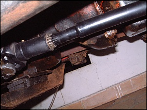

    Olá pessoal, deculpe "invadir" essa discussão , mas eu estou com um problema parecido no meu jeep e gostaria de aproveitar para esclarecer essa duvida. Estou colocando as fotos, onde dá para ver o entalhado e na outra a suspensão do jeep (tá até arreada ). Será que esse cardan está errado, pois já comprei o carro assim.

    Fala Rogervet
    Não tá invadindo nada , vc tá com o mesmo problema q eu , cardan dianteiro curto é aqui mesmo
    Quanto a suspenção, pelo jeito já tá na hora de trocar esses feixes , estão beeem cansados , e nem adianta arquear ou colocar mais folhas no feixe, esquece isso ... Melhor por tudo novo mesmo, todas as folhas.
    Com relação ao cardan, tbm vou verificar isso lá com o pessoal da agromotor

    O cardan Dianteiro do meu CJ5 escapou uma vez e nesse final de semana voltou a escapar. Alguem sabe me dizer o que pode ser feito para corrigir esse problema?
    Obrigado.
    O meu também é original e escapa quando tiro as rodas dianteiras do chão (ex. passar quebra molas no pau...).
    Quero tentar trocar os jumelos de tráz p/ frente, assim quando a mola arquear para baixo, o eixo vai ter menos deslocamento para frente, como acontece com as traseiras.
    A idéia de emendar o cardã também é barbada de fazer, mas tem que calcular direito para não ficar comprido e quebrar a caixa ou uma cruzeta quando a suspensão for exigida ao ponto de pegar nos batentes...
    Tem que alongar o cardã. uma outra coisa a fazer é colocar um estriado mais longo.

    Bom pessoal , vou dar uns "pitacos"
    Se o cardan esta [é pórque esta curto e porque não coloca-lo na medida correta e "alonga-lo"
    Basta ir a um torneiro pedir para medir em baixo do jeep a distancia correta e substituir somente cano (cardã)
    Aqui nós estamos utilizando com sucesso o cano dos amortecedores dianteiros de moto (aquele de "cromado" de aço super duro) (compra-se, como sucata em oficinas de moto) ele por ser mais fino aumenta a distancia do cardã com relação ao motor de partida etc..
    Espero ter contribuido,
    abçs
