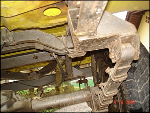

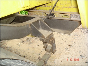

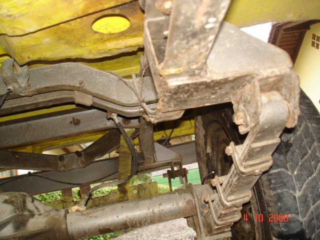

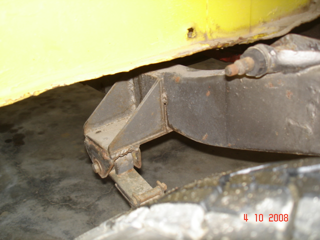

    Usuário Avatar de eniomurara
    07/04/2008
    Benedito Novo/SC
    59
    368
    Kits
    Seguem fotos do KIT das molas.
    Peço aos mais entendidos que opinem e exclareçam.
    Não quero estar falando bobagens a nem influenciando em procedimentos que não agradem ou não tragam o efeito desejado.
    Abraço a todos. ENIO
