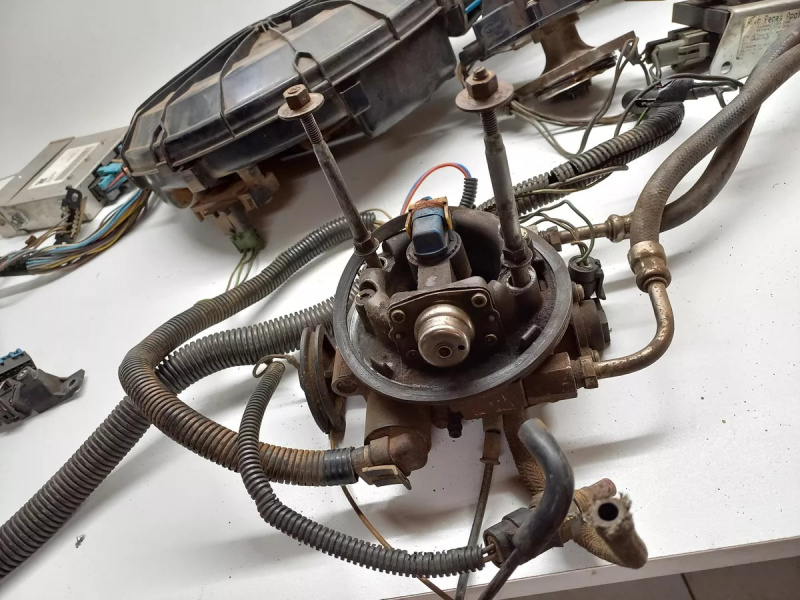

    Olá, Eu havia pensado em duas opções de injetar meu Jeep 51 motor original 4cil Go-Devil:-
    -> kit completo de injeção a retirar de um monza ou Kadett, que é a Multec 700 monoponto. Seria adaptar no lugar do carburador o TBI, e no lugar do distribuidor faria com torneiro uma interface para usar o distribuidor do próprio monza, sempre achei que ficaria bom porque o distribuidor do monza também vira a contrário igual do Jeep. Reformularia o chicote e utilizaria tudo módulo, sensores... a injeção "pensaria" que está trabalhando num motor de monza.
    Valor estimado:- R$ 2.800mil, Kit + frange + interface distribuidor, e o restante feito em casa.
    -> Segundo caso, seria com injeção programável, TBI de monza ou outra monoponto, Fueltech no mínimo a 300, roda fônica, módulo peak and hold (porque o bico é de baixa impedância).
    Valor estimado:-R$ 3.500, Ft300 usada, adaptação de roda fonica, mas sensores e cabeamento...
    -> Outra opção:- O motor do Jeep é limitado a duas entradas de combustível! Injeção programável com capacidade semi-sequencial, acho que seria uma Ft350 ou 400, construir tubagem para corpo de borboleta e 2 ou 4 bicos, funcionaria neste sequencia 2-1, 3-4. Bem acertada poderia funcionar melhor que as versões acima.
    Estimo que hoje gastaria mais de R$ 6.000
    Opinião de quem entende do assunto (mecânico da Auto Elétrica):- Acho que a adaptação deste kit do Monza fica mais prático pra adaptar, usa o próprio distribuidor pra gerar sinal de rotação do motor, não precisando adaptar roda fônica. Componentes deste sistema apesar da idade são confiáveis e muito duráveis.
