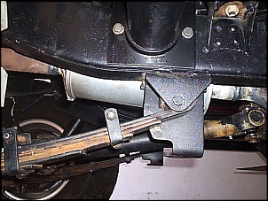

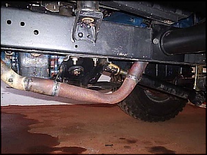

    eu acho que e do motor ou do escapamento que e dimensionado eu coloquei dois abafadores na lenta e velocidade baixa o barulho e normal mas pisou um pouco fica muito alto e com um assobio parece um avião hercules pronto para decolar. vou colocar umas fotos do escapamento
    Miniaturas de Anexos Miniaturas de Anexos cj barulhento-escapamento_001_142.jpg   cj barulhento-escapamento_001_712.jpg
    o primeiro e do escort eo segundo do gol
    Miniaturas de Anexos Miniaturas de Anexos cj barulhento-escapamento_003_194.jpg   cj barulhento-escapamento_002_111.jpg

    COMANDOS 36, desculpe a sinceridade, mas quem fez este escape, pelo pouco que ví esta muito ruim, aquela curva passando por baixo da travessa me parece estranculada, alem de estar em uma posição sujeita a pancadas. Ví que o tubo muda de diâmetro isto pode causar efeito "tipo corneta".
    O mais certo seria passar o abacaxi para alguem idoneo que faz este tipo de serviço e explicar que deseja um serviço "limpo" que o carro faz trilha e movimenta bastante, sacode e não deve ter "hastes" rigidamente soldadas como da foto 003 e sujeito a trinca, explique o problema da ressonância, seja realmente bem chato ao contratar o serviço. Depois de executado só pague após testar.
    Eu sei não deve sair muito barato, mas isto dá trabalho e nesses casos normalmente as leis de Murphi sempre se fazem presente.

    Cara nunca vi um escapamento com tantas soldas e emendas, e a curva por de baixo da travessa como disse o José Algusto esta estrangulando, tente colocar um escapamento mais reto sem tantas emendas e variação de dimensão, no meu esta com um cano muito fino e uma porcaria de selencioso transversal com duas saidas de escape, não é barrulhento mas parece que o motor sempre esta forçando, portanto vou mudar mantendo mais ou menos o estilo retão que ele tem mas trocando o silencioso por um longetudinal de uma saida e um cano mais grosso.
