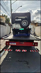

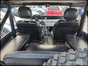

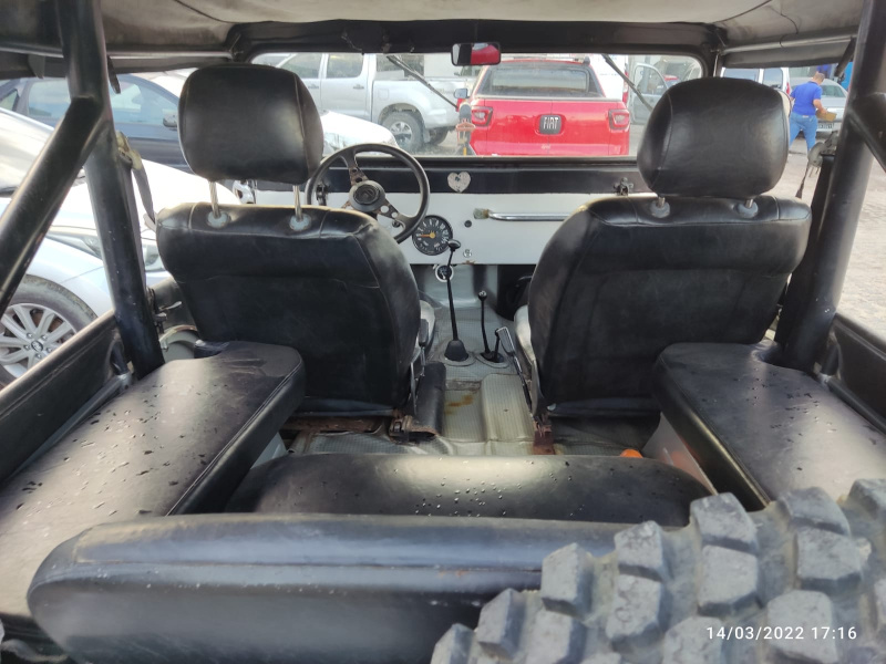

    Boa tarde pessoal, sou novo nesse mundo, peguei um jeep willys 1975.
    Gostaria de realizar algumas modificações nele sem tirar muito a originalidade, e peço a ajuda de vocês.
    Gostaria de alinhar a carroceria ela parece um pouco tombada para esquerda, o que pode ser?
    Gostaria de deixa-lo um pouco mais alto também...
    Notei algumas ferrugens voces utilizam algum produto ou apenas mandando para reforma?
    Saudações a todos.

    Olá Bruno A.! Seja bem vindo!
    Belo Jeep!
    As rodas e pneus me agradaram muito!
    Na verdade gostei de tudo!
    Parabéns!
    Geralmente o que deixa assim tombado são as molas! Acontece com todos, o peso é maior deste lado, pode reparar que até o motor é deslocado, É por isso! Geralmente resolve com serviço de moleiro. Se tem ferramentas local e boa vontade pode fazer tudo ou até uma parte dos serviços, Se não trocar as molas faça o arqueamento e aproveite para comutar a montagem de lado, as vezes a mola que rodou na direita está menos cansada! Pode notar que Jeepeiro gosta de realizar os serviços. Ferrugem vai depender da profundidade e quantidade, se não for estrutural na maior parte dos casos é mão de obra simples de desmontagem, limpeza, lixar, escovar e aplicar algum antiferrugem, pintar.
    Mudar a altura, ganha alguma coisa e perde muitas, só vale a pena se tem planos de utilizar em condições extremas.
    Na realidade praticamente toda adaptação funciona assim, voce melhora uma coisa e piora muitas outras, e os problemas ficam todos em volta. Como pode ver gosto do original!
    Mais uma vez adorei seu Jeep! Att. Aristides Júnior

    Obrigado pela resposta e pelo elogio Aristides! Agradeço pelas explicações, vou procurar um serviço de moleiro, e sobre as ferrugens vou avaliar como informou.
    Saudações!
