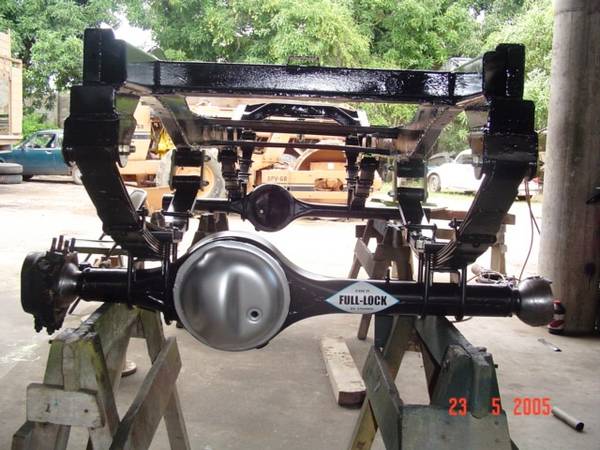

Dá para instalar, só que se não me engano o eixo dianteiro tem a "bolota" (onde vai a coroa e pinhão e afins ) do lado esquerdo (motorista). Sendo assim vai ter que desmontar o eixo, inverter os tubos e montar invertido. Isto tudo porque a caixa de transferência do willys tem a saída do cardã dianteiro do lado direito (lado do carona). Vamos ver se o pessoal não tem outra solução para esta inversão . Espera aí que daqui a pouco aparece alguém que já tenha feito isto .
JÁ PESQUISEI E TENHO A INFORMAÇÃO QUE O EIXO DO TOYOTA É 20 cm MAIOR EM RELAÇÃO AO EIXO DO JEEP...SERÁ QUE VAI FICAR DESPROPORCIONAL ???
