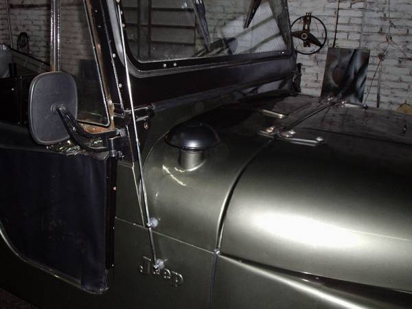

    Aproveitando o tópico do André gostaria de ver alguns snorquels instalados pois pretendo colocar no CJ e não sei qual colocar ...

    Citação Postado originalmente por GustavoRisso
    André,

    Mais uma

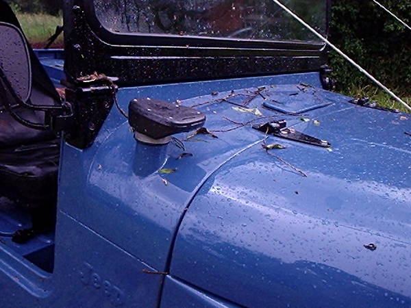

    André, quanto vc cobra só pelo tubo reto com a chapinha soldada pra fixar no lado esquerdo da viatura. O restante(tubulação e captador) eu consigo.
    Quero fazer o meu tipo o da foto abaixo.

    Alexandre,
    Como você instalou? O filtro está pra dentro?
    Tinha pensado em algo parecido mas com a mangueira mais pra cima ...
    Parabéns!
    Elmer_Jeep, faz com o tubo saindo na frente do parabrisas .. se vc tombar por cima do snorkel ele num chupa lama como fez o do spider no trial da autosport ...
    faz tipo do alexandre
    GustavoRisso, o do alexandre é by berga , igual do giovani , e tem o tubo extensor , mas assim baixo ja funciona e não força o motor (ja respirou por um tubo ?? qto mais longo mais dificil )
