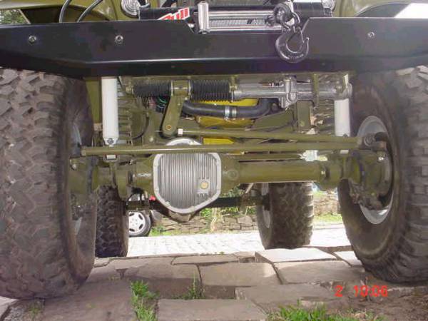

    Estou colocando a caixa de direçao vw no meu cj, e estou chegando na parte das barras.....vou utilizar uma barra inteiriça de roda a roda com terminal willys comum e um central (aquele que chamam de duplo com um furo no meio) , e uma da roda esquerda ate a caixa de direçao com terminais comuns willys...alguem teria as medidas de comprimento de cada barra? Porem meus terminais terao a posicao original e nao invertido como na foto.....Ai ja mando cortar...Abrçs!!

    Acho dificil vc confiar nas medidas de outro carro, é mto mais seguro e facil medir no proprio jeep.
    Se vc for usar uma adaptação diferente, já vai alterar o comprimento.
    Alinha as rodas, coloca a caixa bem na metade do seu deslocamento total, e mede com uma trena, o pivos dão uma boa margem de erro.
