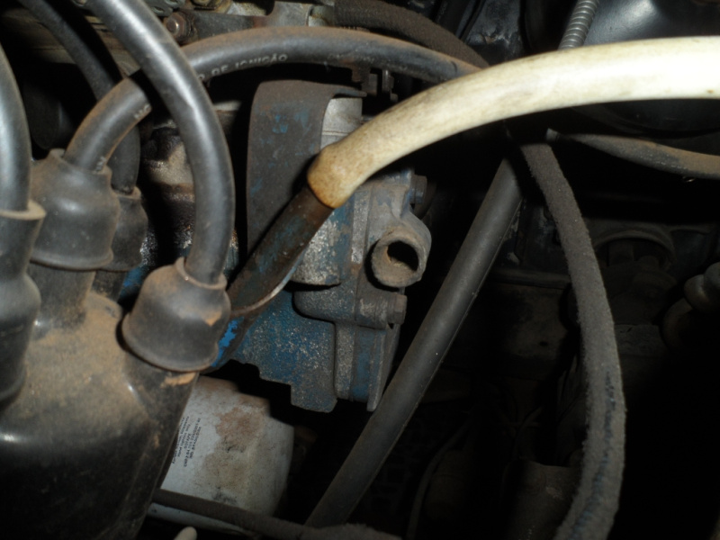

  • 06/06/2023, 15:32
    Aristides Jr
    3 Anexo(s)
    Olá Fpontes79 veja como está o meu!
    Anexo 580626Anexo 580628
