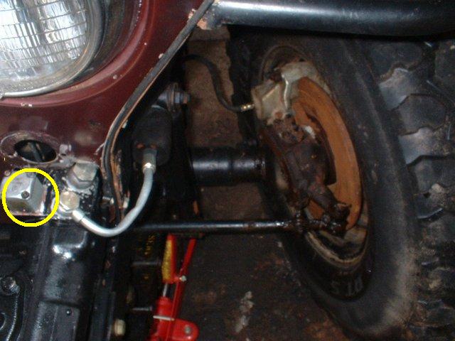

    pois é Pagani...a minha parece que vai ficar assim tbem....
    Já na foto do Elmer , o acabamento ficou melhor devido a fixação ser mais proxima da grade frontal ....
    Fugindo um pouco do tema :
    Não estou c/ minha DH aqui mas tenho quase certeza que ela não possui o tal de servotronic. O que seria e pra que serve isto ?
    Obrigado a todos pelas valiosas dicas !

    o Servotronic deixa a direção mais pesada quando se anda numa certa velocidade.

    Citação Postado originalmente por Pagani
    Os calços creio q não resolvem...
    Dá uma olhada na minha antes do acabamento final...
    O servotrocic bloqueia a lanterna e nao entra nem a pau... hehehe
    Não sei se vc já esta usando calços
    mas se vc subir umas 2" na carroceria ( atraves de calços de 2") afastando a caixa da lataria não ganharia preciosos centimetros ??????
