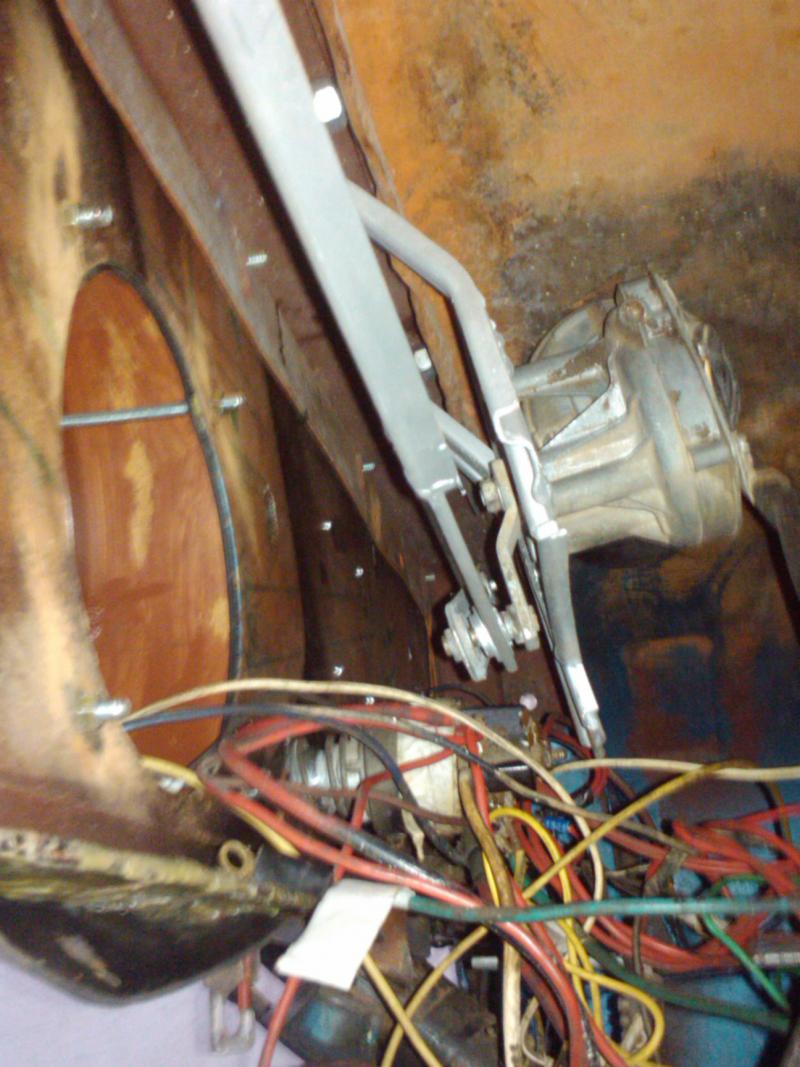

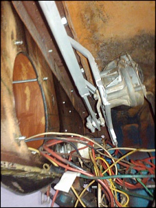

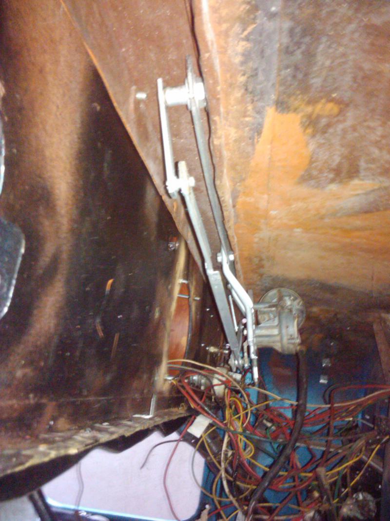

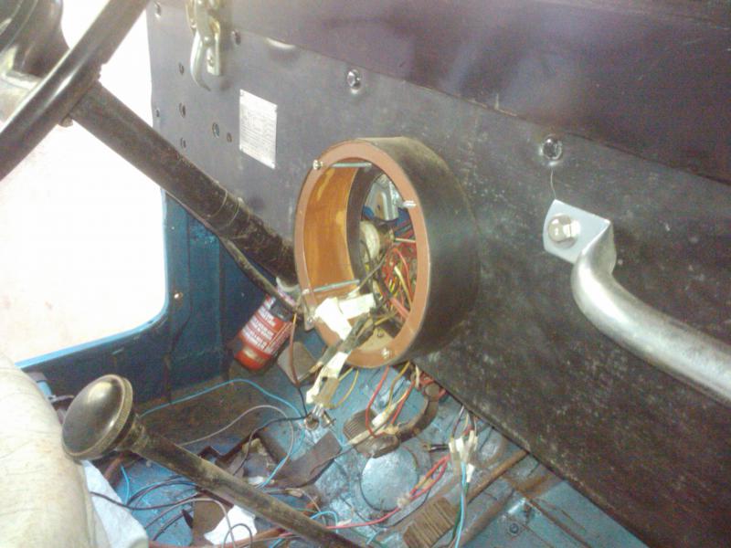

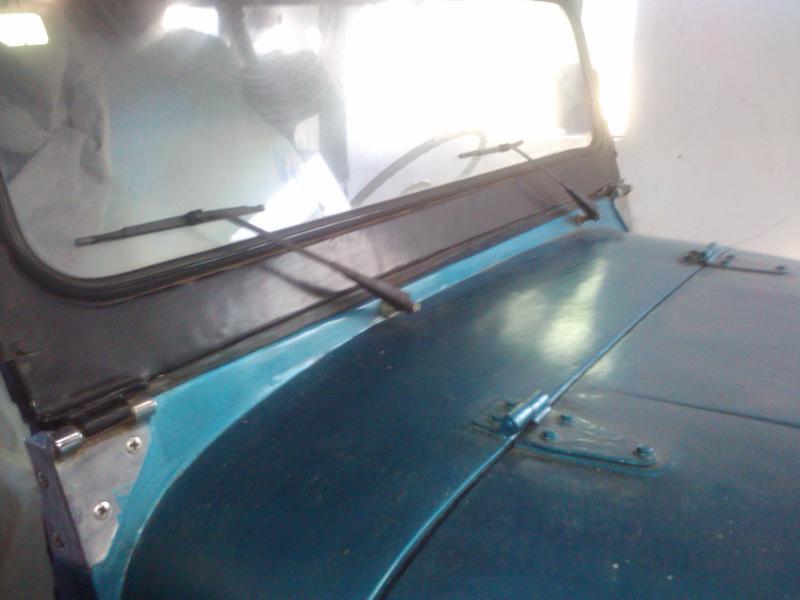

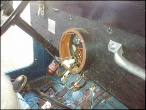

    Adaptação limpador

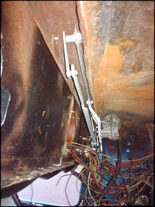

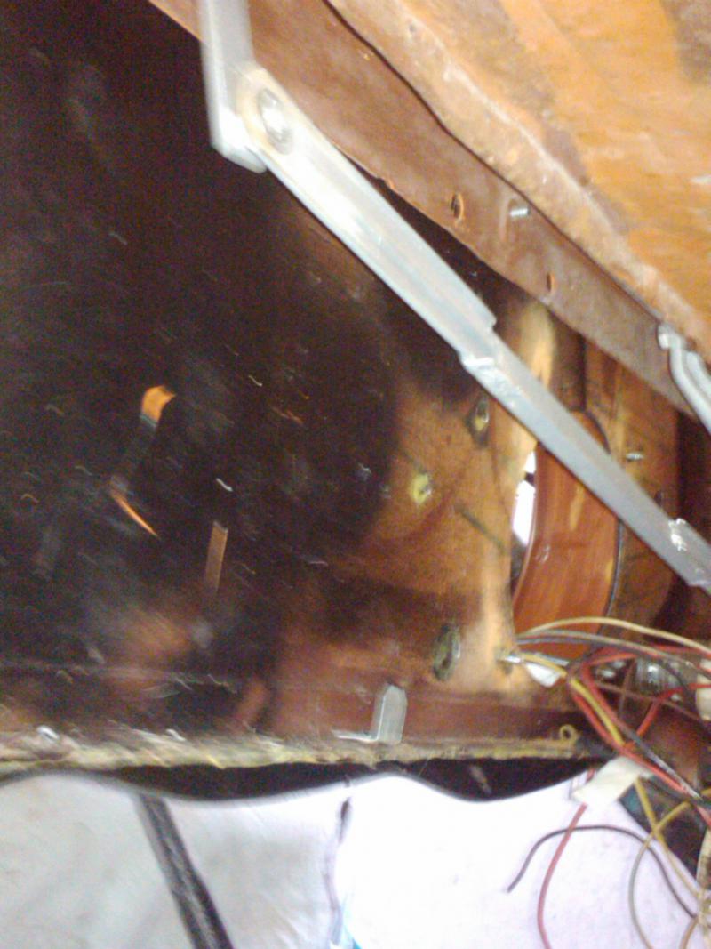

    Olá colegas, vou postar a adaptação de um limpador de para bisa que fiz no meu Jeep Willys, é do gol g2, seguem as fotos, só que ele ficou na parte de baixo do para brisa, não vejo problema, pra que não pretende andar com o para brisa abaixado (comer mosquito kkk), ou retira as palhetas para abaixar o para brisa. Tive que puxar pra fora o velocímetro, não ficou feio, depois quero incrementar o painel, por enquanto coloquei uma borracha por cima.
    -2012-07-28-12.06.16.jpg-2012-07-28-12.07.12.jpg-2012-09-02-15.35.34.jpg-2012-07-28-12.06.01.jpg -2012-09-02-15.36.22.jpg
