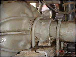

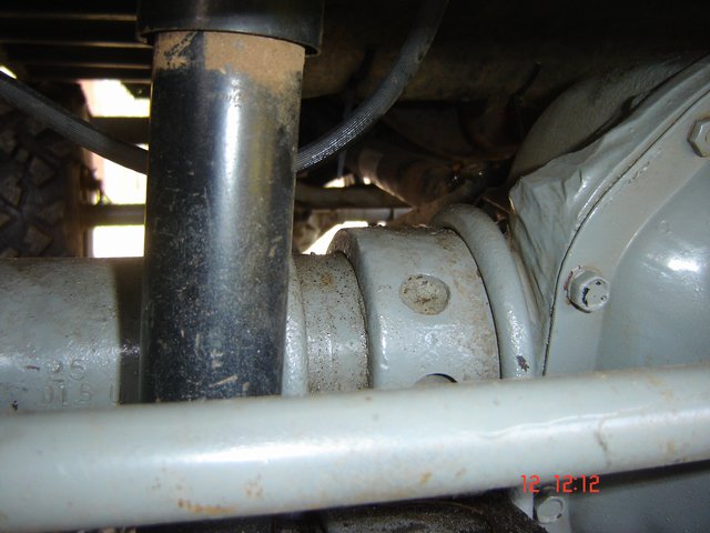

    Rogério Tortato, aí vai
    Se enfraqueceu ou não quem ver as fotos pode falar...
    Detalhe na lateral, a sapata é original do eixo dana.
    Por trás:
    Não sei informar quanto de material foi retirado, medi pela largura do feixe somado ao grampo e à altura da sapata.
    Se tiver dúvidas pode perguntar

    Citação Postado originalmente por Jipeiro_RR
    Elmer......
    Eu sei que se não é assim, fica difícil colocar as molas,
    mas
    enfraqueceu sim ...... e bastante.
    A parte de cima não é tanto problema mas a falta de refoço em baixo, preocupa, então vc vai ter de colocar um "axle truss", por que senão, numa lombada ou buraco a carcaça de FoFo poderá quebrar e se quebrar, vc perde o controle do jeep.

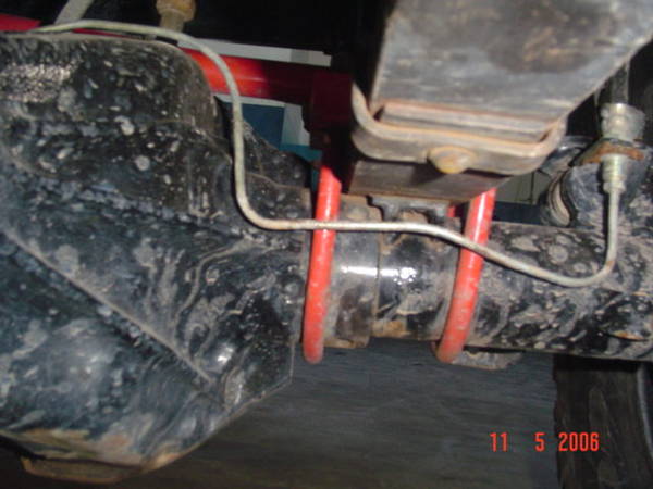

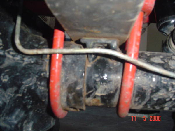

    Para acrescentar aí vão as fotos. Ao contrário do caso do Elmer o meu jeep é SPUA, aí ficou diferente o "desgaste". Ao que me lembro neste lado um dos grampos é de band e outro de jeep - mas isto eu não tenho total certeza .
    Ah! Aquele óleo que aparece foi causado quando o pessoal fez troca do óleo do motor, daí derramou quando foram tirar o filtro .
