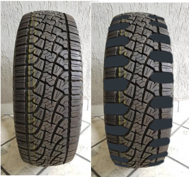

    Modificando o desenho do pneu...
    Olá pessoal!
    Sou da opinião de que Jeep tem que ser "calçado" com pneus que passem aquela impressão de que podem te levar a qualquer lugar!
    Também sou fã dos pneus desenhos militares tradicionais, aqueles que muitos chamam de "candango".
    Acontece que estes pneus são produzidos em poucas medidas e em formatos diagonais de lonas para montagem com câmera de ar, ou seja antigos e ultrapassados.
    Já procurei sem sucesso, alguma recapadora para produzir este desenho militar em carcaças mais novas, radiais de aço, para uso sem câmaras com medidas mais interessantes.
    Mesmo os pneus recapados com desenho mais agressivos são bem caros.
    Enfim, pensei em retrabalhar, o pneu 235/70R16 remold desenho ATR Pirelli Scorpion que custa R$ 279.
    Este tamanho não é muito grande, ainda sim é maior que o 650-16!
    No meu caso a maioria dos pneus são perdidos pelo tempo, então alta KM não é o objetivo!
    O trabalho seria remover partes do pneu para torná-lo mais agressivo.
    Fiz uma ilustração para ajudar a demonstrar minha idéia.
    Gostaria de receber opniões a respeito! É viável? O que acham?
    Abraço a todos.

    A ideia é bem interessante.
    Como são pneus pequenos acredito que não terá problemas.
    No meu Jeep o dono anterior fez algo parecido apenas para o lado de dentro. Ficou instável o veículo, rodava bem em baixa velocidade (40 no máximo 60Km/h). Detalhe, suspensão tipo Troller (quase 1 metro de altura), pneus 33", desenho VJ910.
    Se for Jeep maior uso offroad, vá em frente. Se quer utilizar também para o dia a dia, urbano. Melhor ter outro jogo de pneus.

    Olá Rodrigoevaldo!
    Já ví algumas recapadoras oferecendo pneus produzidos com "gomos" retirados do desenho padrão!
    Foi ótimo voce relatar sua experiência!
    Afinal Jeep instável e com velocidade limitada não dá!
    Neste pneu que pretendo modificar ele não é tão agressivo!
    A profundidade seria igual aos sulcos ou seja na faixa de 12 a 14 mm, e na faixa central pretendo não mexer.
    Minha idéia e dar aparência de off-road.
    Acredito que roda normal e até vai dar balanceamento.

    Recebí resposta da Pneu Cross!
    Wagner Rodrigues atendeu prontamente!
    No desenho militar radial eles fazem na medida 265/70R16
    E diagonal em 7.50/16, o preço é de R$ 420 cada.
    O tamanho dos pneus são:-
    265 = 21 cm de largura7.50/16 = 19 cm de largura
    os dois tem altura de 79 cm
    Ele me informou que na medida 235/70/16 tem o argentino e PC 910 uso mixto.
