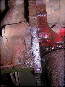

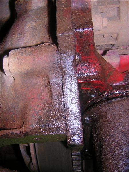

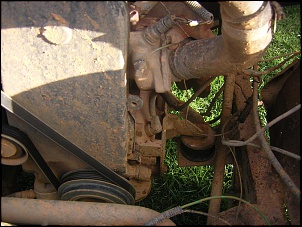

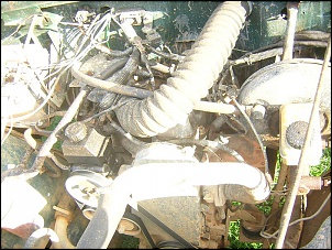

    um amigo meu também tem esse motor, com caixa original de 3 marchas.
    esse motor é realmete muito bom! ele usa com pneu mud 33" e dá pra cantar pneu de primeira, segunda e até terceira marcha!
    O motor de s-10 não é difícil de instalar, mas tem q fazer uma flange entre o motor e a capa-seca do jeep. tembém tem que soldar a ponta do eixo piloto da s-10 no do jeep.
    fazer o suporte do motor é fácil, visto que esse é bem menor que o original do jeep. mas não é o mesmo suporte do motor 6 cilindros.
    ele pagou 1500 reais no motor completo, talvez vc ache por uns 2 mil.
    ele teve que trocar o lugar do filtro de óleo para não ter o risco de bater no diferencial quando a suspenção trabalhar.
    Miniaturas de Anexos Miniaturas de Anexos Motor S10 no CJ5-suporte_do_motor__medium__981.jpg   Motor S10 no CJ5-flange_do_motor_s-10__medium__348.jpg   Motor S10 no CJ5-motor_s-10__medium__152.jpg
